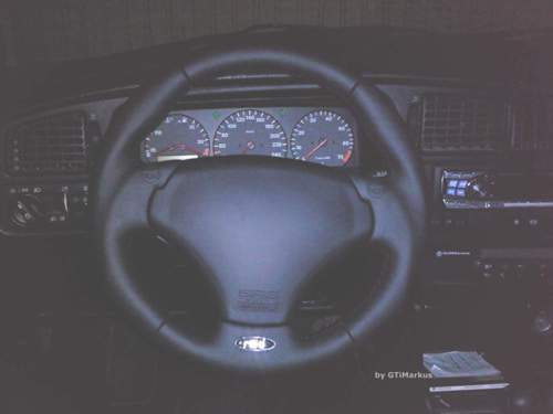

Alternative: RAID Airbagsportlenkrad mit passender Nabe, so wie ich es in meinem VR6 verbaut hab.
Markus
Schönes Ding, nur schweineteuer! 😉
Ansonsten kann man auch das originale umarbeiten lassen, oder mal in der Bucht schauen, da werden die so in der Art auch angeboten.
P.S. das Edition Emblem hab ich da nur zum Spaß mal drangeheftet, das ist natürlich nicht mehr dran. 😉

Sieht schnuckelig aus, padman!
Was kostet sowas?
Ich hab bei meinem Sattler 180€ dafür bezahlt, in der Bucht, oder bei Victor direkt kostet sowas 250€.

Aus meiner Sicht leidet da jemand an Geschmacksverkalkung. Ich finde diese Raid Lenkräder sowas von klobig und unschön... Mag daran liegen, dass ich eher Fan von 4 als von 3 Speichen bin.
Lediglich die bessere Griffigkeit könnte ich daran gut heißen.
Auch das Momo ist nicht so mein Ding - da sieht der Spucknapf aus dem Golf 1 auch besser aus. Wenn der schöne Daumenablagen hätte das Mittel erster Wahl 🙂
Das finde ich richtig gut! Hat die an sich "feinen" Konturen vom original Lenkrad, aber dennoch Optik und Griffigkeit eines vernünftigen Ruders. Vielleicht an den Seiten ein klein wenig zu dick - nichts desto trotz: 100 Punkte dafür! 😉
streng genommen   hat  aber  sowohl  dein lenkrad vom Sattler oder  auch die  Kopien   des VWM Zenderlenkrades  aus der Bucht keine BE mehr  da durch die Umgestaltung  der Daumenauflage  es nicht mehr  der Spezifikation  entspricht .
Nur  das Victor Airbag  lenkrad hat eine ABE  alle  anderen mit Zender knubbel  aus der Bucht müssten eingetragen werden
die  normalos  neu bezogen bedürfen  keiner   die gibt es  auc schon für  80 bis 120 euro  bei  der  "Egay"
Und  dem  Unken Rufer  aus dem Wald zum Trotz: mir ist ein Fall beim G3  bekannt wo der tüver  aufmerksam  war und es  bemängelte  aber  es trotzdem   durch eEinzelabnahme  eingetragen hat 😛
Original geschrieben von aixcessive
streng genommen   hat  aber  sowohl  dein lenkrad vom Sattler oder  auc die  Kopien   des VWM Zenderlenkrades  aus der Bucht keine BE mehr  da durch die Umgestaltung  der Daumenauflage  es nicht mer  der Spezifikation  entspricht .
Ich habe mehrere Tüv und Konsorten befragt, und mein Lenkrad muss weder eingetragen werden, noch braucht es eine ABE, da ja das originale Lenkrad die Basis ist, und "nur" nen neuer Bezug drauf ist, sonst hätte ich das garantiert eintragen lassen. 😉
