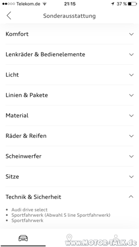

Bei S-Line mit Abwahl ist nicht zwangsläufig das 20mm Fahrwerk drin.
Meiner wurde als S-Line bestellt und hat das Standard(„Gelände-„😁) Fahrwerk drin.
Das erklärt warum bei mir zweimal Sportfahrwerk Aufgelistet ist.
