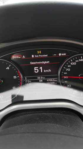

Hallo zusammen
Bin neu Hier und brauche euere hilfe !
Habe mir vor 2 Monaten eine Audi A8 4.2 Tdi Gekauft mit dem Fehler Sportdiffernzial systemstörung laut Einen Bekannten der VCDS hat , Steuergerät Allrad defekt , bin dann Nach Audi gefahren und haben ein neues Stiergerät verbaut für 550 Euro und 450 Euro Für irgendwelche Codierungen und Anpassungen dann hieß es das Ein Öldruckschalter am Diffrenzial defekt sei , sollte wieder 800 kosten , frage wäre ob jemand Dies Hier aus dem. Forum kann zumindest anlernen oder komplett ,gegen Bezahlung LG abdul

Ich habe bei meinem A8 4h 2010 auch die Meldung Sportdiffernzial Systemstörung.
ich lese immer wieder etwas von Reparatursatz? - hat da jemand Erfahrung?
Kaut VCDS sieht es so aus, also wäre der Öldrucksensor defekt: Also erstmal nur den tauschen?

Dann überprüfe diese Temperatursensoren mal.
Es sind 2 Stück verbaut am Steuerteil unter dem Diff.
Klingt aber eher nach Verkabelungsfehler wenn beide Sensoren im Speicher stehen.
Der VCDS Auszug sieht aber auch sehr eigenartig aus.
Das Programm mal aktualisieren bitte.
Danke - ich habe die aktuellste Version (erst heute aktualisiert ;-) ).
Kommt man da leicht ran?
Die sind recht gut von unten erreichbar.
Eine Hebebühne ist natürlich von Vorteil.
Drauf achten das du die beiden Druckventile nicht abziehst , das könnte Probleme geben im Nachhinein.
Aber normalerweise sollte eine große Langnuss reichen die du über die Sensoren schiebst.
