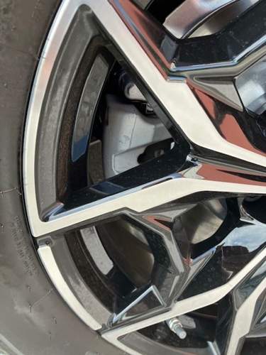

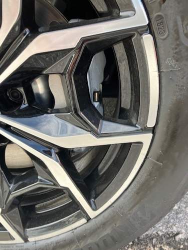

So sehen die Bremsen beim LCI 30e aus
Vorne 1
Vorne 2
Hinten
Das sind doch die auf dem Bild von der mittleren Größe. Der 30e hat die wahrscheinlich wegen dem höheren Gewicht.
