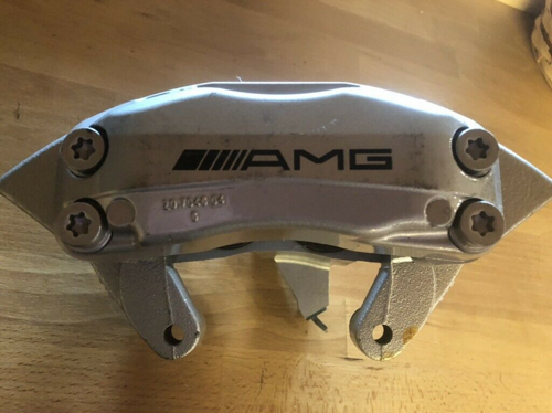

Kleine Frage, ich habe schon im w204 forum gefragt aber vielleicht weiß ja einer von euch bescheid. Ich verkaufe mein w203 und hole ein w204 und wollte wissen ob ich die 345mm bremsanlage vom 203er in den 204er umbauen kann?
Daten zu beiden fahrzeugen? W204 mopf/ vormopf? Motorisierung, AMG Paket?
W204 vormopf c220 cdi avant-garde ohne sportpaket hat von Werk aus die 295mm scheiben vorne

- 345mm war auch beim Sportcoupe Serie (z.B. C32), passt also
- 330er Scheiben auf 345er Sättel passt nicht
- Bei Sportpaketbremsen ist eigentlich ET 36 vorgeschrieben, ET37 passt, je nach Form der Felge, aber auch. Zur Not also 10mm Spurplatten vorne (da sie erst ab 10mm zentriert sind, andernfalls 5mm...wenn man sie vernünftig zentriert bekommt)
- Passen beide Plug & Play, hinten aber nicht außer Acht lassen. Ist bei der 345er 300mm groß, die originalen von dir dürften deutlich kleiner sein
- Es gibt für die Bremsanlagen nur gelochte Bremsscheiben, damit erübrigt sich die Frage. Zu Zimmermann enthalte ich mich lieber mal
- Ceramic bei nicht glatten Bremsscheiben ist ziemlich nervig, wenns um den Bremsstaub geht lieber Richtung EBC Greenstuff gehen

Ich habe vorne die 345mm und hinten die 300mm mit ebc redstuff belägen ich kann nur sagen Top.
Lg t
Wenn du deine Fahrgestellnummer oder dein Baumuster schreibst kann ich dir nachschauen ob dein hauptbremszylinder passt.
