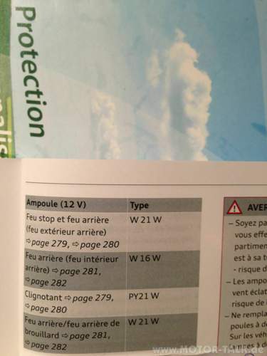

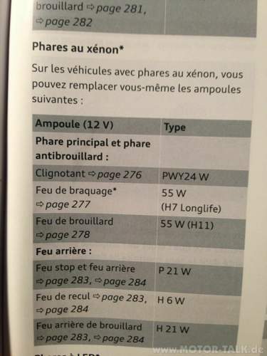

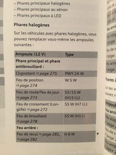

FÛr die sprachlich versierten Forum-Mitglieder noch mal die Seiten des Handbuches im Original (französisch)
Wagen mit Halogenlicht
Wagen mit Xenonlicht

Brems- und Rüchlicht : P 21 W das versteh ich jetzt aber nicht! Sollte doch definitiv LED sein!
Dei anderen zwei ist verständlich.
Steht ja auch nirgends, dass es kein LED ist oder? :-)
LED zum selbst auswechseln???

Ich denke da stimmt etwas nicht. Normalerweise sind die P 9 W und P 21 W Birnen nicht LED. Die im Link angegebenen LED teile sind in Dezschland nicht im Straßenverkehr zugelassen (das steht auch in der Artikelbeschreibung).
Wenn ich den Audi Prospekt richtig verstehe sind Rücklicht, Bremslicht und Blinker in LED und Nebelscheinwerfer sowie Rückfahrlicht konventionell ...

Also : in meinem Handbuch steht : (frei aus dem Französischen ûbersetzt)
Bei Fahrzeugen mit Xenon Licht können Sie folgende Birnen selber auswechseln :
Licht hinten :
Ruckfahrlicht : H 6W
Nebelscheinwerfer H 21 W
Was sagt uns das?

Ohne eine Fachmann zu sein., habe ich jetzt mal das Rückfahrlicht und die Nebelschlussleuchte angemacht und mir angesehen. Ich bin der Meinung, dass das keine LED´s sind.
Rückfahrlicht und NSL sind 100% Glühlampen und die LED kann man nicht wechseln. Das ist ein Modul in der Lampe.
So ist es, war heute im Autohaus um die Ecke und hab mir den neuen SB angesehen. Es ist wie bereits beschrieben eindeutig zu erkennen das RFL und NSL Glühobst sind. Der Rest ist auch eindeutig als LED zu definieren, man kann sie sogar zählen. Bis auf den Lichtleiter natürlich. 😉

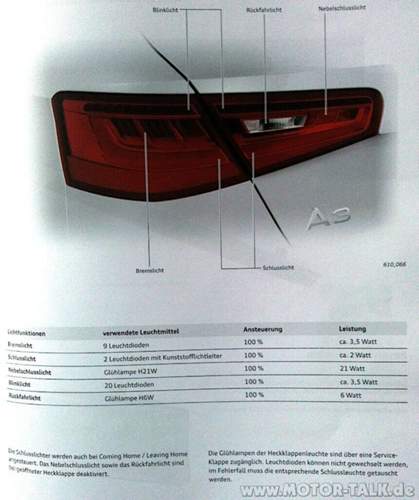

Irgendwie muss im französischen Handbuch ein/mehrere Fehler sein. Die Rückleuchte bei Xenon/LED sind, wie auch schon andere hier festgestellt haben, bis auf die Nebelschluss- und Rückfahrleuchte aus LED.
Ein weiterer Fehler ist bei den Nebelscheinwerfern. Dort sind keine H11, sondern die "stromsparenden" H8 verbaut (siehe eBay-Artikel).

Das stimmt auch mit info vom Selbststudienprogramm 610 (bild).
Es ist die gleichen Informationen im dänischen Handbuch als im Französichen.
Led-schlussleuchte-pr-8sk
