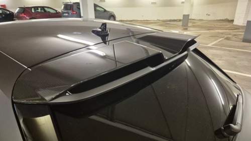

Moin,
hätte mal ne allgemeine Frage bezüglich der Demontage des Serie verbauten/verklebten Carbon Spoilers beim S3 Sportback.
Erste Frage wäre, ist der nur geklebt?
Zweite Frage wäre dann, wenn ja wie bekomm ich den am besten und schonensten ab?
Wieso weshalb warum:
Ich möchte mein Auto folieren, als erstes ist das Dach dran in klassisch schwarz. Aktuell zerbrech ich mir den Kopf was ich denn jetzt mit dem Spoiler mache.
Bau ich ihn ab? oder foliere ich aussenrum?
Aussenrumfolieren ist möglich, aber mir ner menge Mehraufwand verbunden, zumal ich die folie dann auch nicht so schoön nach hinten ausrichten kann, ohne dass der Spoiler im weg ist.
Was würdet ihr machen?
Hat jemand damit erfahrungen?
Falls ich ihn abbauen sollte, müsste ich ja die klebestellen im besten fall frei lassen, damit der danach wieder auf die Karosserie geklebt wird.

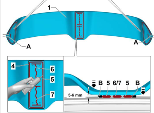

Moin, also die Montageanleitung spricht hier von geklebter Montage wie auf dem Bild zu sehen, das ist aber der vom RS3 und ich gehe fast davon aus, dass das bei Dir der selbe ist Teilenummer 8Y4.827.933... je nach Ausführung mit passendem Buchstaben.
Da würde ich ehrlicherweise nicht dran gehen und entweder die Farbe drunter als Akzent belassen, oder aber Schäden riskieren, die beim neuen Verkleben dann drunter verbleiben werden. Den Kleber, bzw. den Spoiler wirst Du ohne Beschädigungen ganz sicher nicht runter bekommen.
8y4.827.933
Das Teil ist geklebt.
Also ich bin der Meinung das wurde hier schon 1-2 mal besprochen, ich habe auch nen Dejavu bezüglich der Anleitung:
Austrenngerät −1− links unten an der Scheibenaußenseite befestigen.
− Trennschnur − VAS 861 001/1A− um den Spoiler −2− legen.
− Äußeres Ende der Trennschnur − VAS 861 001/1A− an der Umlenkrolle am Austrenngerät befestigen.
− Inneres Ende der Trennschnur − VAS 861 001/1A− in die Aufspulvorrichtung einschieben −Pfeil− .
− Trennschnur mit der Aufspulvorrichtung auf Spannung bringen.
− Spoiler freischneiden und abnehmen.
Das geht natürlich auch anders (bisschen Heißluft, Trennschnur und hebeln, wobei man ja auch aufpassen muss, den Spoiler net zu verbiegen^^), aber so ist es der offizielle Weg.

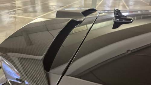

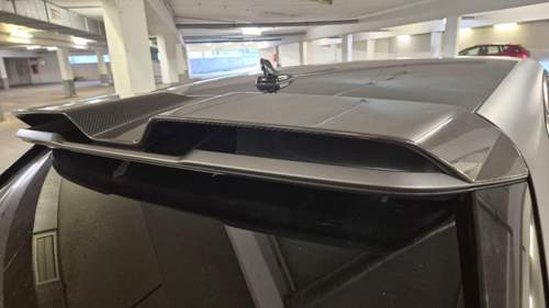

Soo, hab erst das Auto komplett foliert bis ich mich an den Spoiler gewagt habe :D..
hat ziemlich gut geklappt, hab zuerst hinten den übergang vom dach foliert und die transferfolie an den Teilen unter dem Spoiler dran gelassen, damit ich die einfacher durchziehen kann.
Ergebnis ist ziemlich gut geworden, eine Kante unterm Spoiler hat ne kleine Falte, die mach ich eventuell nochmal raus wenn ich da irgendwie dran komme.
War schon super kompliziert weil man unterm Spoiler nicht wirklich rakeln kann und ich eig nur mit den fingern alles irgendwie glatt gemacht bekommen habe. Übergang ist aber gut geworden und die zweite Farbe ging mit Knifeless Tape auch schön zu trennen. Falls noch fragen aufkommen, gerne melden :)
