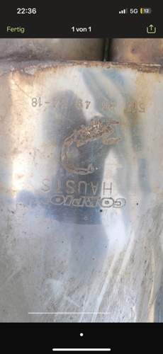

Hey Leute ich habe einen ESD von Scorpion gefunden.
Allerdings so viel wie ich jetzt weiß ist das kein deutscher Hersteller.
Der endtop hat eine Nummer darauf eingraviert ist das die e Nummer oder bin ich verwirrt.
Der Besitzer kann mir auch keine Papiere mit geben da der ESD so am Auto dran war.
Was meint ihr danke.

Ist es möglich das ich euch ein Foto sende? Weiß nicht wie
Ja das geht. Wenn du am Handy bist, einfach links auf „Vollbild“ gehen und unten steht dann Bild einfügen.

Das genaue Modell finden wir vielleicht anhand des Fotos heraus.
Foto
Gelöscht
Ja das ist doch perfekt!
@Suedseefan schrieb am 11. Juli 2024 um 11:05:12 Uhr:
Gelöscht
Gut oder nicht?
Das scheint die Artikel-Nr zu sein, weil die so ähnlich aussieht, wie die auf der SKN Seite.
Das ist wohl nicht die EG Genehmigung.
Weiß ich aber nicht genau.
Ja gut die Nummer ist jetzt nicht identisch das ist jetzt wohl die Frage ist es die E Nummer oder nicht.
Ich frage mal ein wenig rum wenn jemand das weiß wäre euch dankbar wenn ihr was wüsstet.
Ich habe einen Bekannten gefragt und er hat einen vom tüv gefragt.
Der Schalldämpfer ist als solches nicht zulässig die Angegebe nummer ist die Artikel nummer.
Er würde sich um eine E nummer handeln wenn der Zahlen Code mit e1 oder e3 etc anfängt was hier nicht der Fall ist.
Denn Schalldämpfer einzutragen per Einzelabnahme ist nicht möglich Alle Auspuffteile, sprich Mitteltopf, Endschalldämpfer, Kat und Vorschalldämpfer, welche weder ein E - Prüfzeichen aufweisen, noch eine ABE besitzen, können auch nicht als Einzelabnahme vom Tüv abgenommen werden.
Das heißt ich kann denn ESD vergessen.
