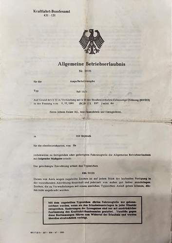

Ich hätte noch das hier, laut ABE sollte es gehen wenn ich es richtig verstehe.
Sauer-sohn-auspuff
Sauer-sohn-auspuff
Abe-auspuffschalldaempfer-sus-13-3
+2
Auch interresannt. Niederschrift von 1973. Könnte grenzwertig für EZ 1960 sein. Aber kommt bei mir auch leider nicht in die Auswahl wegen der Optik. Die Endrohre sollen bei mir an der originalen Stelle bleiben. Mein Herbie soll optisch nach wie vor wie im Film aussehen 😉. Das größte Problem hierfür sind leider denk ich die Felgen. Da bekommt man leider nichts mit Zulassung.
