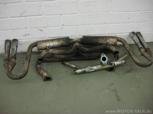

heute Vormittag, fiel mir beim Stöbern nach Käfertteilen, bei Bekannten, ein nagelneuer Abarthtopf in die Hände, das schöne daran ist, er hat 4 Ausgänge und es ist eine ABE aus dem Jahre 68 angeklebt, leider nur für Motore bis 44PS.
Wie bekomme ich den zu Weihnachten mit dem 50PS Motor über den TÜV ?
Abgesehen vom Klang, ist auch der Preis echt heftig. :D
Ist der Preis auch noch dran gewesen, oder warum so heftig!?
Denke mal spottbillig im Vergleich zu heute.
Stell mal bitte ein Foto ein!
gruß woita
Der Preis war nicht dran, sondern der, den er dafür haben will, ist heftig,
fast genau so wie dieser , schaut er der Form nach aus, die Eingänge sind etwas anders, er ist völlig rostfrei, mit verchromten und kürzeren Endrohren versehen, mein Handy liess ich aus gutem Grund zu hause, sodass mir google eben helfen musste, um ein Foto zu beschaffen.
