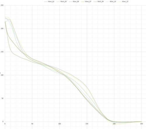

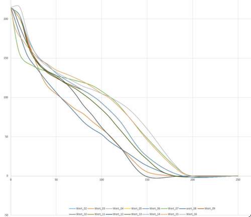

Hab heute mal geschaut, bei Stromwerte_Komfort_KGM war bei mir Wert 02 und 07 eingestellt.
Vermutlich kommt es dann auf die Geschwindigkeit an welcher Wert verwendet wird. Hab es mal auf 01 gesetzt, dann wird es schon anstrengend zu lenken bei niedriger Geschwindigkeit.
Habs auf Wert 03 gestellt aber noch nicht groß getestet. Schätze aber, das es bei geringer Geschwindigkeit jetzt härter ist aber bei höheren Geschwindigkeiten weicher als vorher. Na mal sehen.
Das Thema ist nicht ganz einfach. Hinter jedem Wert steht eine Tabelle mit Geschwindigkeits- bzw. Stromwerten für die Servounterstützung. Aus den Geschwindigkeitswerten und den dazugehörigen Stromwerten ergibt sich jeweils eine Kennlinie. Deshalb müssen beide Werte immer gleich sein, sonst kommt nichts Brauchbares raus. Es sind auch ein paar Tabellen mit Nullen gefüllt, die Unterstützen dann gar nicht.
Ich hatte mir damals die Tabellen ausgelesen und als Kennlinien aufbereitet. Die Grafiken habe ich angehängt. Ich hoffe man erkennt die Farben gut genug.
Leider weiß ich nicht mehr welches Diagramm für Sport bzw. Komfort war.
Ich hatte mich letztlich für Wert 3 für die Sport Einstellung entschieden.

Servo Tabelle 1
Servo Tabelle 2
Vielen Dank!
Das sieht ja interessant aus.
Vermutlich ist die Y-Achse die Stärke der Unterstützung und die X-Achse die Geschwindigkeit!?
Mit den Werten für die Geschwindigkeit hab ich noch nicht gespielt, aber das werde ich demnächst mal testen.
