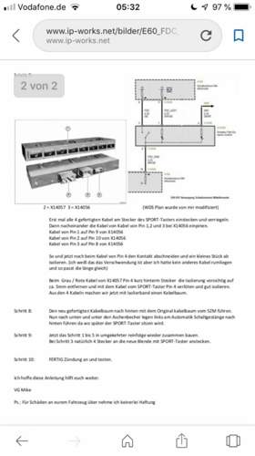

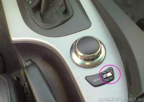

So, hab die Sportfunktion auch grad nachgerüstet! *freu*
Verwendet habe ich ein Menü-Taster mit Spracheingabe, und da ich keine Sprachfunktion habe, hab ich dann die rechte Seite dann in eine Sportfunktion umfunktioniert. (siehe Foto 1)
Ich hab einfach ein Kabel mit 1 Pin an jeden Ende zwischen den freien Pin des Menü-Tasters und Pin 8 vom Stecker X14056 des Schaltzentrums (Dort wo die Sitzheizung Knöpfe sind).........Eingepinnt, zündung an, taste Gedrückt, im Tacho hat dann "SPORT" geleuchtet (Foto 2) *freu* auf zur Probefahrt.
Nur so vorweg, ich fahr einen 535d VFL mit Automatik, und Servotronic (also keine Aktivlenkung)
Die "schlechte" Nachricht zuerst, die Gasannahme (für mich sowieso perfekt) hat sich nicht verändert.
Das Getriebe schaltet zügiger und schneller, es ist eine wahre Freude durchzubeschleunigen und zu schalten, top.....
Aber die Lenkung, einfach der WAHNSINN.....Im Sportmodus wird die Servounterstützung etwas zurückgenommen (bzw. die Rückstellkraft künstlich erhöht), und ich konnte es kaum glauben, wie GEIL sich das Auto so fahren lässt........Einparken weniger (auch im Stand gehts schwieriger), aber wenn man schon unterwegs ist, ist es genial.........bin begeistert!!
Natürlich hätte man ein Originalknopf vom Z4 für 50 euro kaufen können, oder vom E60 SMG für 100 euro, aber ich habs zum ausprobieren so geschaltet, und ich glaub ich werde es auch lassen.
Die paar euro haben sich da definitiv gelohnt 🙂
Viele Grüße
Vladiiiii

ich habe es schon in benziner so wie diesel mit automatik oder schaltgetribe nachgerüstet, geht bei jeden e60/e61 wobei bei den LCI ist das etwas kostenintensiver
Glückwunsch vladii,
ist doch schön, wenn es dir gefällt! Wie viel Zeit hat es in Anspruch genommen?
BMW_verrückter
Kann ich nicht so genau sagen, da ich dabei auch mein Aschenbecher repariert habe (also der 12V Anschluss wollte nicht mehr von alleine hochklappen), aber insgesamt.....puh, eine gute dreiviertel Stunde schätz ich mal.
Vlad
Alles klar, danke.

Hallo noch mal drei Fragen zu Nachrüstung
Muss das codiert werden ,oder geht das bei jedem VFL durch Hardware Nachrüstung?
Ist das ein Taster oder Schalter?
Und mit den Pins 1auf 8 oder 10 auf 8 wie bei Roskinc im Video?
Gruss
muss nicht kodiert werden. Taster wird genutzt. habe das Video nicht gesehen aber mit den Pins müsste stimmen.

welche Pin 1 oder 10 ? zu 8
Leider gibt es ja kein nettes mehr, sonst könnte ich mir das rausschmeißen
Gruss
siehe Anhang
