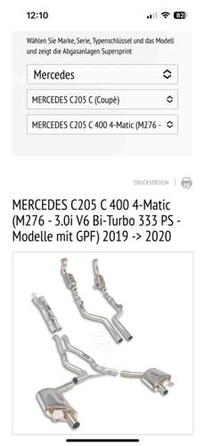

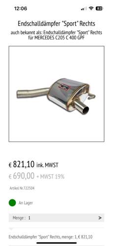

Supersprint scheint jetzt auch für den MoPf mit OPF auch einzeln die ESD mit Zulassung zu haben. Steht 2019-2020. Müsste man ggf. mal anfragen ob’s für 2018er auch zugelassen ist. Sollte es theoretisch ja…
.jpg
