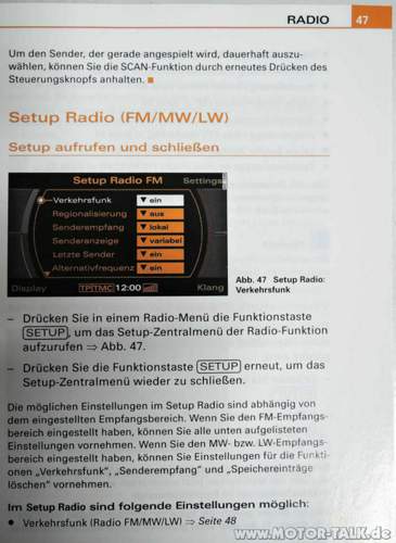

Falls noch nicht, solltest du den Verkehrsfunkspeicher(TIM) im MMI ausschalten.

Verkehrsfunkspeicher(TIM) im MMI ausschalten. <--- wo bitte schalte ich den aus? hatte das auch schon gelesen, aber nicht verstanden wo ich das mache. recherche im auto, handbuch und internet haben mich nicht schlauer gemacht.

Verkehrsfunkspeicher(TIM) im MMI ausschalten.--- wo bitte schalte ich den aus?
In der "normalen" Betriebsanleitung steht es evtl. nicht drin, aber in diesem fetten Band "Infotainment/MMI Bedienungsanleitung" findet sich auf Seite 47 der Hinweis, wie der Verkehrsfunksender ausgeschaltet werden kann, siehe Bild.
Grüße, lippe1audi
Tim-ausschalten
ach verdammt- ich dachte die ganze zeit, es hätte was mit dem tp-info-gedöns zu tun, wo die letzten verkehrsnews automatisch gespeichert und angehört werden können.
danke fürs schlau machen!
