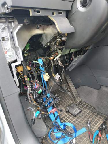

Bin jetzt dabei den Geberzylinder zu wechseln. Was ein Aufwand! Weil ich Depp zuerst nicht nach Anleitung gegangen bin habe ich mir den unteren Bolzen vom Lagerbock fast ausgerissen. Jedenfalls ist da jetzt um den Bolzen ein langer Riss. Den Bolzen habe ich wieder gerade gebogen und den Riss heute mit Petec Power Stahl Knete geschlossen.
Hoffe die Dichtung am Lagerbock schafft es das Blech zur Spritzwand hin abzudichten. Denn leider wurde dieses durch mein , ich nenne es mal rum ziehen etwas in Mitleidenschaft gezogen und ist nicht mehr richtig Plan.
Nachdem ich nun den Lagerbock nicht rausbekam bin ich dann doch nach VW Anleitung gegangen. Was soll ich sagen, danach Lagerbock ohne Probleme entnommen. Anschließend folgendes festgestellt.
Kolbenstange vom Geberzylinder ist völlig ausgeschlagen. Hoffe das dies das Problem ist, das ich nicht immer Schalten kann. Allerdings hatte ich nie ein hängendes Pedal und auch unten ist es nie geblieben.
Ausbau Geberzylinder
Hast du auch ein Foto vom alten ausgeschlagen GeberZylinder?
Kann ich morgen nachreichen.
Sehen tut man das aber eher wenig. Man sieht halt nur das die Kolbenstange hängt.
So, nun ist vom Geberzylinder bis zum Nehmerzylinder inklusive der beiden Schlauchleitungen alles neu. 3 mal nach VW Vorgabe entlüftet und trotzdem bekomme ich die Gänge sporadisch nicht rein.
Nun ist es allerdings so das, wenn ich ganz schnell ca 10 mal das Kupplungspedal trete gehen die Gänge wenigsten mit etwas Kraft rein.
Ich hätte bei diesem Phänomen auf Luft im System getippt aber da ist nichts. Ich habe Bei den 3 mal entlüften jeweils immer 1,5 Liter mit 2 Bar Druck durch gejagd. Nix keine noch so kleine blase mehr.
