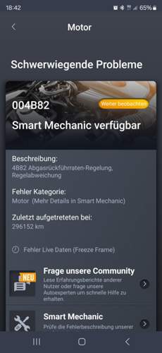

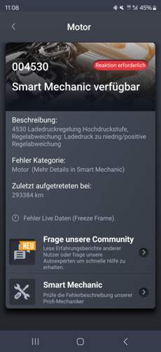

Hab das ganze mit Carly ausgelesen und bekomme auch folgende Fehler:
4B82 Abgasrückführraten-Regelung, Regelabweichung
4530 Ladedruckregelung Hochdruckstufe, Regelabweichung: Ladedruck zu niedrig/positive
Regelabweichung
Hab auf Hinweis des Vorbesitzers den kleinen Turbo gegen einen wieder aufbereiteten getauscht. Leider besteht das Problem weiterhin.
Werde mir als nächstes wohl mal was Vakuumsystem anschauen.
Der 2. Fehler kann bei mir vom AGR kommen, da ich vorm Kühler die Platte von Ditupa drin habe.

@Albo947521 hast du auch beide Fehlercodes oder nur 4530? Was wurde bereits gemacht?
Hallo CarDiaLecric
Mir wurden auch beide Fehler angezeigt. Hab den Wagen gerade in der Werkstatt und gestern das Ergebnis bekommen. Der Partikelfilter ist voll und muss erneuert werden. Regeneration nicht mehr möglich. Außerdem sind beide Turbostufen kaputt bzw. haben zuviel Spiel, sodass diese auch erneuert werden müssten.
Werde die Reparatur aufgrund der Kosten von ca. 6.000 - 7.000 € und der hohen Laufleistung von 300.000km nicht mehr machen lassen und den Wagen verkaufen. Wirklich sehr schade. Hätte den gerne weiter gefahren....
