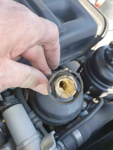

Themenstarteram 7. März 2021 um 17:42
Also die KGE ist gewechselt, jetzt gilt es abzuwarten, ob es den erhofften Erfolg bringt.
Die alte KGE sah ziemlich zugesifft aus auch der Schlauch von der KGE in den Ventildeckel war voll mit Ölschleim. Vermutlich alles verursacht durch den Kurzstreckeneimsatz. Die Membran ansich war aber noch ohne Löcher oder Risse.
Habe mal ein paar Bilder dazu gemacht. Nicht wundern, die alte KGE ist beim Ausbau gebrochen...

Aufgrund der starken Häufung der Fälle vor dem Wechsel der KGE würde ich jetzt behaupten, dass die neue KGE das Problem gelöst hat.
