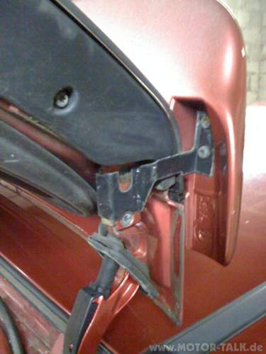

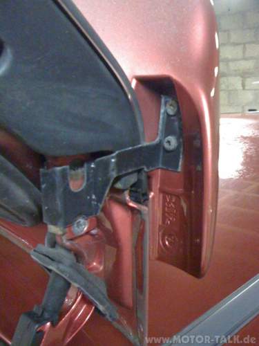

Zu den Schrauben kommt noch Kleber hinzu.
Ich hab bei mir grad einen originalen Volvo-Spoiler nachgerüstet, der ist auch eintragungsfrei (viele Nachbauten wird Dir der Tüv hier nicht eintragen, hol Dir nen originalen aus England, da sind die billig).
Pafro hat allerdings auch schon "Version 2" der Befestigungsklemmen, die gehen u-förmig um die Dachscharnierverschraubungen rum und dann nach oben zum Spoiler (der unten 2 große Klebeflächen hat die auf dem Glas aufliegen - ich habe da Montageklebeband genommen, womit man normalerweise Briefkästen dauerhaft an Häuserfassaden anbringt 😁 )
Bei den älteren ist über den beiden sichtbaren Schrauben der Heckklappenbefestigung noch eine weitere an der Klemme, die das U zusammenzieht und so an diesem Arm festklemmt, da bewegt sich dann garnix mehr.
Frage mich trotzdem, ob die Konstruktion uneingeschränkt waschstraßentauglich ist...

Du meinst den Spoiler hinten auf dem Dach? (Kombi)
Ich hab nen originalen.
Siehe Bilder anbei, wie das Teil geschraubt wird.
Img-0151
Img-0152

Also mein Spoiler ist nicht eintragungspflichtig, scheint aber auch ein originaler zu sein. Ansonsten einfach auf ne ABE achten, liefern bestimmt einige Hersteller mit. Und wie hier schon erwähnt wurde, wurde er geklebt und geschraubt. Da ich meinen Volvo ja komplett mit Folie bekleben lassen habe, wollten wir den Spoiler abbauen. Also schrauben raus und nen bisschen rödeln und datteln. *denkste!!!* Der Kleber sitzt so fest das ich kapituliert habe, da wir die Heckscheibe in Gefahr sahen, und mein Folienfreund somit ein bisschen mehr Arbeit hatte 🙂

Die Original-Klebepads sind übrigens recht dicke von 3M, daher taugt normales zweiseitiges Klebeband für die Befestigung nicht, es muss schon dickes, weiches Montageband sein.
Ja, das kann ich bestätigen. Von der Seite wirkt es wie Montageband, welches auch für Stossleisten und ähnliches verwendet wird. Hersteller weiß ich nicht, aber ein bekannter Karosserier hat damit so ziemliches alles angeklebt und das Zeug hält extrem...

bitte nur original mit volvo zeichen, dann gibt es keine probleme.
der originale ist mit oder ohne bremsleuchte zu haben. wird IMMER geklebt und geschraubt.
