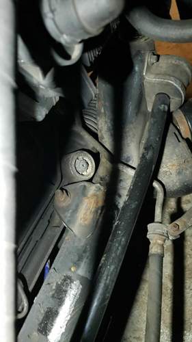

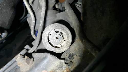

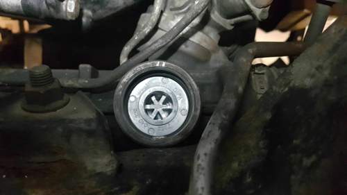

Habe bei meinem e83 3.0sd BJ aus 2007 nachgeschaut. Ich glaube die verschlussschraube ist das was du meinst. Baue gerade Turbo ein und hab dafür Achse abgesenkt
Vielen Dank Flitzer 171!!! Ich hab mittlerweile auch Teilezeichnungen dazu gefunden. Ist da eine Sechskantmutter drauf oder braucht man da einen speziellen Schlüssel?
Da müsste eine Sechskantschraube drauf sein.
Ja sechskant. Denke 17er Nuss.

Hast du schon am Lenkgetriebe die Verschlussschraube öffnen können, Druckstück gewechselt? Die ist Aluschraube, geht schwer auf, besteht Gefahr dass SW durchdreht.
Nein, ich bin noch nicht dazu gekommen, habe noch andere "Baustellen". Ich werde berichten, wie es weiter geht. Auch dir danke für die Bilder und die Tipps.
