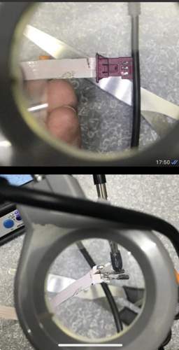

Jetzt habe ich mir das ganze angesehen. Spannungsversorgung sowie LIN Bus liegen an den Spiegeln an. Das Flachbandkabel des Fahrerspiegels ist an einer Stelle oxidiert. Wenn ich das richtig gesehen habe, ist es das Flachbandkabel des LIN Bus.
Was denkt ihr, könnte das alleine bereits die Ursache sein? Welche Erfahrungen habt ihr mit Spiegeln aus dem Zubehört gemacht?

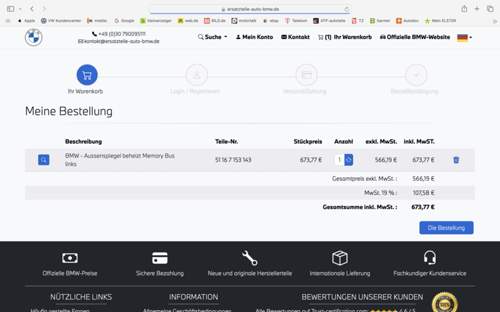

Also im Zubehör soll es von Magnet Marelli einen passenden Spiegel geben, anklappbar und mit Memory, kostet allerdings auch fast 200€. Glaube nicht, dass der Besitzer das noch investieren möchte.
Gibt es Reparaturlösungen?
Danke dir.

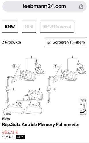

Es gibt aber auch Anklappbar+Memory normal und Anklappbar+Memory mit Linbus, da hatte ich, wo ich Ersatz für meinen gesucht hattte, nix vergleichbares gefunden, woraufhin ich dann aus 3 Spiegeln einen gebastelt habe, damit er wieder komplett ist.
der originale kostet ja eher 800 Euro 😉
Das ist heftig. Würde auch erklären wesshalb mein Ersatzteilhändler von Kupferkabeln statt Flachbandkabeln sprach. Scheint also wirklich eine andere Ausführung zu sein.
Das macht es natürlich sehr kompliziert. Mal sehen wie sich der Besitzer entscheidet.

Hey Flachbandkabel kürzen und Anlöten
