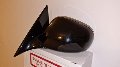

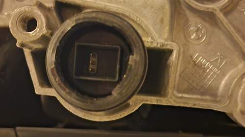

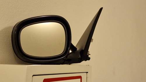

Ich habe werkseitig nur die normalen beheizbaren Spiegelgläser verbaut mit zwei Kabelanschlüssen.
Mir hat aber jemand Links das Spiegelglas und das Gehäuse kaputt gefahren. Darum habe ich jetzt bei Kleinanzeigen günstig für 50 € einen komplettebmn Seitenspiegel mit elektrochromen Glaa gekauft. Der ist allerdings nicht gewölbt und bietet somit einen wesentlich kleineres Sichtfeld.
Ich habe also meinen kaputten alten Außenspiegel und bei Kleinanzeigen gekauften Außenspiegel. Kann ich aus beiden Spiegeln wieder einen heilen Spiegel bauen, der nur beheizbar und verstellbar ist?
Wenn ich das jetzt richtig verstanden habe ist es ja nicht möglich zwei Drähte von dem vierpoligen elektrochromen Anschluss abzuzweigen für die zweipolige Heizung. Vielleicht müsste ich irgendwie die Steuerung vom alten Spiegel in den neuen einbauen oder so?
Shadowline LCI Spiegel
Kompletten Spiegel gekauft bei Kleinanze
3poliger Anschluss ans Auto
+2

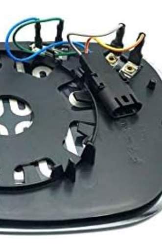

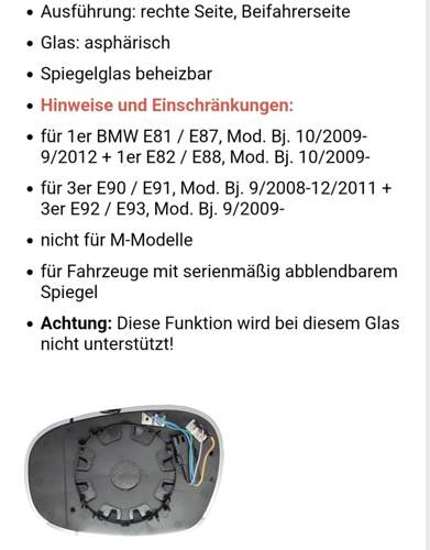

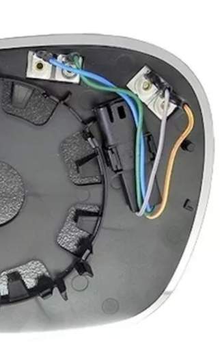

Habe bei Ebay und Amazon Spiegelgläser gefunden die die Lösung für diesen Thread sind. Die Kosten 10 Euro mehr.
Da ich aber schon 2 poligen Spiegel gekauft habe:
Warum werden alle 4 Adern auf den Spiegel angebracht? Ich dachte 2 reichen?
Zeigen die Bilder euch vielleicht welche 2 Adern für das 2 adrige Spiegelglas genommen werden müssen?
4 poliger Anschluss
Ebay Nahaufnahme
Amazon Nahaufnahme
Er meinte mit „Spiegel“ den gesamten Außenspiegel und den Anschluss zum Kabelbaum der Tür. Es muss halt ein Steuergerät im Außenspiegel verbaut sein, da der High Außenspiegel per Bus Signal angesteuert wird und nicht wie der Low direkt vom JBBF am Sicherungskasten.
Meine Spiegel sind beheizt, elektr verstellbar, manuell anklappbar und mit Bordsteinfunktion. Anschluss zum Auto ist dreipolig. Anschluss Spiegelglas 2 polig. Sind die nun low Oder high?
Da ich bei ebay ein abblendbaren Spiegel gekauft habe, habe ich jetzt links 4 poligen Spiegelglas stecker.
Welche der 4 Drähte muss ich nun anlöten um ein einfaches 2 poliges Glas einzubauen?
Meine Frage an den ebayverkäufer der obigen Spiegel warum alle 4 Drähte an den Spiegel angeschlossen werden ergab:
"Dass die andern Kabel auch angeschlossen sind, hat meines Erachtens den Hintergrund, dass es keine Fehlermeldungen gibt."
Kann es da wirklich zu Fehlermeldungen kommen weil die anderen zwei Drähte ins Leere laufen?
Also das Löten lieber bleiben lassen und die amazon/ebaylösung kaufen?
Dann schick ich den 2 poligen Spiegel wieder zurück 😉 und bestell das fake 4 pol Spiegelglas.
