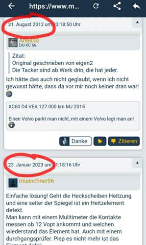

Einfache lösung! Geht die Heckscheiben Heitzung und eine seiter der Spiegel ist ein Heitzelement defekt.
Man kann mit einem Mulitimeter die Kontakte messen ob 12 Vopt ankommt und welchen wiederstand das Element hat. Auch mit einem durchgangsprüfer. Piep es nicht mehr ist das Element defek..
