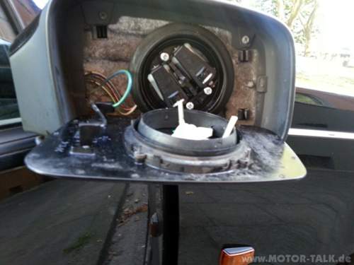

Boah, das ist ja unglaublich! Ich habe gezerrt und gemacht und fast das Gehäuse abgerissen. Das Glas will nicht ab. Da muss es doch einen Trick geben? :confused:
Nehme 2 flache Holzwender aus der Küche lasse es deine Frau nicht sehen:DRechts und links unter das Glas und nun keine Angst:peigen2 hat noch eins;)

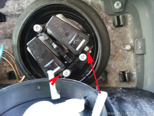

Oh, Mann. Jetzt habe ich den Spiegel rausgehebelt, die Kontakte sauber gemacht und eingefettet und dann beim Wiedereinsetzen bemerkt, dass die Motoransteuerung ziemlich tricky ist. Beim mehrmaligen Versuch, diese kleinen Kunststoffnasen (s. Bild) in die Zahnrädchen der Motorsteuerung einzusetzen, ist mir eine Nase abgebrochen. :(
Jetzt bleibt wohl nur noch der teuere Weg zum :)
:mad:
