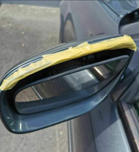

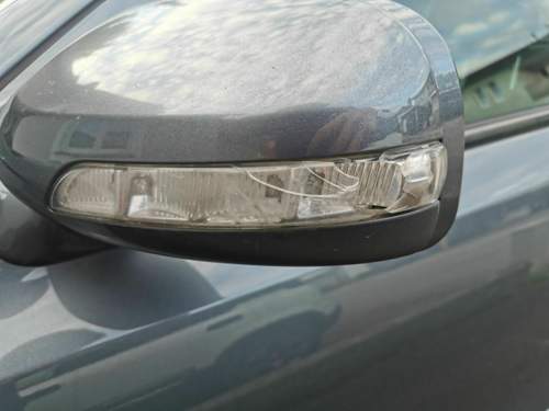

Hallo Leute!
Leider ist mir jemand auf meiner Spur zu nahe gekommen und hat meinen Außenspiegel auf der Fahrerseite getroffen. (Siehe Bilder)
Hat da jemand Infos? Welches Glas das ist, und evtl. eine kleine Einbauanleitung 🙂

Das ist Kunststoff und gibts beim Daimler. Oder was meinst du mit was für ein Glas das ist?
Spiegel(Kappe) abbauen, Schraube lösen, Abdeckung austauschen, Schraube rein, Spiegel(Kappe) drauf. Fertig.

Es geht darum das richtige Teil auszuwählen, kennst du die Teilenummer?
Hi
Deins muss aussehen wie auf Bild 1
Bild 2 ist vormopf
Einfach bei eBay Mercedesspiegelblinker W211 eingeben
Dann eins aussuchen

A 219 820 05 21
Linke Seite
A 219 820 06 21
Rechte Seite
Bei mir war es eine elende Fummelei, eine neue Abdeckhaube zu montieren. Das Kabel von den LED-Blinkern ist dermassen kurz, dass man es kaum in den Stecker bekommt, ohne die Haube schon halb montiert zu haben. Aber es hat dann doch geklappt.
