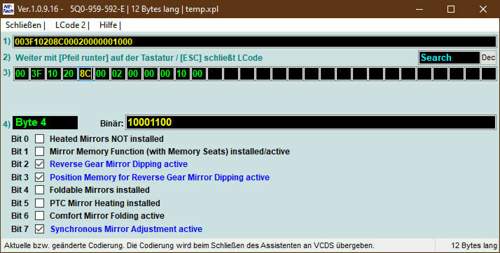

Muss neben Bit 2 und 3 für Spiegelabsenkung im Byte 4 auch das Bit 1 aktiviert werden bei Nachrüstung von Spiegeln mit Memory? Oder bekomme ich dann Fehler im Speicher wegen nicht vorhandenem Sitzmemory?

Ich habe bei mir die Absenkautomatik Codiert und trotz aller Forenbeiträge zu diesem Thema, stelle ich fest, das der Spiegel wieder zurück kommt, obwohl ich keine Elektrischen Sitze mit Memory habe.
Mein Fahrzeug ist ein B8 2.0 TDI Higline aus 2016.
Gab es da mal Änderungen oder liegt es am Modelljahr, oder ist es doch eher Zufall?
Bei einem Skoda Octavia ist es jedenfalls ohne Memory Sitze funktionslos. Mein Passat hatte es ab Werk und keine Memory Sitze.
Wahrscheinlich gibt es die Funktion bei Skoda nur mit den Memory Sitzen zu kaufen.

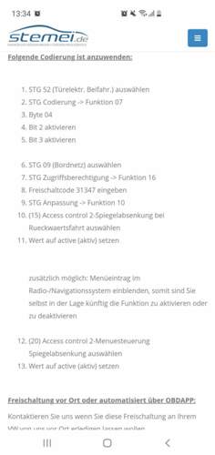

Ja, ich habe davon gehört, daß er nicht zurück kommt bzw in die exakte Ausgangsposition fährt. Aber bis jetzt, immer ohne Probleme. Anleitung siehe Bild. Aber wenn es so läuft, dann ist das echt super.

Wie weit der Spiegel runter kippt lässt sich ja einstellen.
Spiegelwählschalter auf R
Rückwärtsgang rein (kurz warten, falls der Spiegel schon runter fährt)
Dann Spiegel einstellen.
Bei mir fahrt er bei der Vorwärtsfahrt nach oben und mit Rückwärtsgang in meine eingestellte Position.
