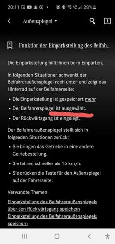

Ich habe Spiegelpaket und Memory-Sitze. Beim Einlegen des Rückwärtsgangs senkt sich also der Beifahrerspiegel ab. Manchmal (selten) fährt er danach aber nicht wieder hoch, auch nach mehreren 100m Geradeausfahrt nicht.
Kennt das jemand? Habe Montag eh Termin bei MB...
Bekannter Fehler oder mache ich was falsch (haben das Auto erst 4 Wochen, EZ 11/19)?

Fährt er denn gleich wieder in Normalposition, wenn Du an der Spiegelbedienung an der Tür den linken Spiegel auswählst, oder verharrt er weiter in Einparkposition?

Hi 3dition,
achte mal darauf, ob der rechte Spiegel angewählt ist. Mir ist ähnliches auch mal aufgefallen, da war der Spiegel links angewählt.
Michael
Spielt das denn ne Rolle? Ich speichere doch die Spiegelpositionen (rechts links und zusätzlich rechts beim Rückwärtsgang) über die Memory-Tasten. Da sollte es doch egal sein, in welcher Position der Einsteller steht?!
Bist du dir absolut sicher in dem Zeitraum nicht irgendwas manuell verstellt zu haben? Sobald man irgendwas an den spiegeln macht schaltet die Automatik auf 'stur'.
Der senkt immer den Spiegel ab der "gewählt" ist.

Der rechte Spiegel muss soweit ich das im Kopf habe ausgewählt sein.
Ob dein Memora-Paket darauf Auswirkungen hat, kann ich dir nicht sagen, da ich nur das Spiegelpaket habe. Mir ist es halt aufgefallen, dass der Spiegel sich nicht bewegt hat als der linke Spiegel angewählt war. Die Einstellung auf den rechten gestellt und seither fehlerfrei. Die Lampe geht ja auch an, wenn der Spiegel sich absenkt und wieder in die normale Stellung zurückgeht.
Ob das jetzt tatsächlich die Ursache war, konnte ich leider nicht reproduzieren.
Achte einfach mal darauf, kann ja nicht schaden.
Michael
Ich achte noch mal drauf, meine aber, das heute sogar rechts ausgewählt war. Und dass ich nichts manuell gemacht hatte. Aber beeiden würde ich das nicht...
Für die automatische Absenkung muss der rechte Spiegel ausgewählt sein (siehe BDA)
