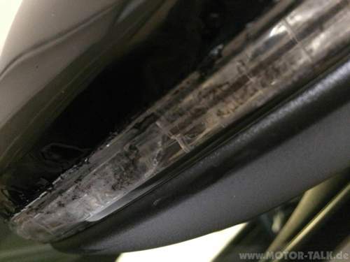

Liebe Community,
gestern Abend habe ich meine Außenspiegel mit einer Sprühfolie von Foliatec (Schwarz Glänzend) behandelt. Wie auch schon öfters zuvor habe ich die Spiegel dabei gewissenhaft abgeklebt. Leider ist aber scheinbar ein wenig Lösungsmittel unter das Klebeband gelaufen und hat mir die Spiegel kräftig versaut.
Bilder siehe im Anhang.
Leider weißt der Spiegel nicht nur auf der Plastikfläche unten diesen Mist auf, sondern auch am "Blinkerplastik" selbst.
Habt ihr hier schonmal Erfahrungen gemacht, bzw. evtl ein paar nützliche Tipps. Das wäre echt klasse, bin etwas am verzweifeln.
Vielen Dank schonmal für konstruktive Posts!
Img-3335
Img-3336
Img-3337

Also um Blinkerglas zu retten würde ich es mit 1200er Schleifpapier nass anschleifen bis die Verätzungen weg sind und anschließend polieren. Falls keine Pflegemittel vorhanden, nimm dafür eine einfache Polierpaste aus dem Baumarkt. Vorher natürlich abkleben.
Die schwarze unlackierte Schale hat auch was abbekommen, hoffentlich nur die Ablagerungen vom Lösungsmittel bzw. von der Brühe die über Spiegelglas runterlief. Versuche mal vorsichtig mit dem Baumwolltuch mit viel Druck ohne Polierpaste einfach trocken zu reiben. Falls es nicht besser wird, würde ich mit dem Kunststoffpflegemittel behandeln. Wird es immer noch nicht besser, dann mit Polierpaste versuchen die oberste Schicht mit Verätzungen abzunehmen.
Hilft das auch nicht, kostet der Blinkerglas inkl Schale (zusammengeschweisst) um 30€ als Ersatzteil. Dabei kannst Du, nach dem der Spiegel auseinandergenommen wurde, die Schpiegelkappen ordentlich Folieren bzw. Lackieren.
Ansonsten würde ich für solche Zwecke statt Foliatec Plasti dip nehmen. Ist dickflüssiger und angeblich nicht so agressiv.

So richtig versaut hast du es nicht, gibt einen sehr hilfreichen Tipp, ein Freund von mir hatte ein ähnliches Problem, er hatte seine Dachreling ,,gedipt" und überall den gleichen Modder drauf, weil er schlecht abgeklebt hat.
Ab in den Baumarkt, dort gibt es Gummiradierscheiben für Bohrmaschinen, mit dem Teil haben wir beim ihm alles wieder hinbekommen.
Du hast jetzt sozusagen dort auch diese Flecken von dem Plastidip, nur eben keine Verbindung zwischen den einzelnen ,,Molekühlen". So das es eine fleckige Schicht davon ist, aber alles geht weg.
Danach noch mit einer Zartenpolitur drüber jenseits der 2000er.
Ich häng noch ein Bild an von der Gummischeibe.
grüße

Plasti Dip und Sprühfolie sind unterschiedliche Dinge. Ebenso Dachrehling und Spiegelgehäuse.
Blinkerglas ist aus Plastik ich ich vermute, dass die Oberfläche durch die starke Verdünnung angegriefen wurde und eben milchig geworden ist.

Plastidip ist der Ersthersteller dieser Sprühfolie und wird nur von Foliatec anders vermarktet!
Ich hab es selber ausprobiert auf Kunstoff, nach dem das Wachs dort leider Present war, da passiert rein garnichts, denn der Gummi trägt sich ständig ab. Mit ein wenig Vorsicht passiert da nicht mehr als mit nem Radiergummi, den ja ebenfalls sehr viele benutzen für Kunststoffe.
Gegen das milchige hilf eine anständige Politur.

Ich habe Samstag unabhängig von den Beiträgen hier, mit einem Aufbereiter gesprochen. Der hat mir als Tipp für die schwarzen Flächen "Stoßstangen Schwarz" empfohlen, meint ihr das taugt was? Oder wäre das zu deckend?
Ich werde mir aufjedenfall eure Ratschläge zum Blinkerglas zu herzen nehmen und das am Wochenede gleich mal versuchen, danke nochmals hierfür.
Ja ich habe bereits die Spiegelkappen mit Plasti Dip besprüht, gleiches Klebeband, keinerlei Beschädigungen.. also ging ich davon aus, hier würde auch nichts passieren.
plasti-dip...ist das diese gummifolie?
stoßstangenschwarz geht aber nur auf unlackierten teilen,also unbehandelte plastik. auf alle fälle ne gute alternative. wenn man das 2-3 mal aufträgt und gut verreibt giebt das ne gute fläche/optik.

Habe ich bereits erwähnt, dass der Spiegelglas un die untere unlackierte schwarze Schale (eigentlich ein Teil zusammengeschweisst oder geklebt) bei VW um 30€ kosten? Bevor man da stundenlang mit verschiedenen (teueren) Mittelchen experimentiert um vielleicht mal einen halbwegs zufriedenstellenden Ergebnis zu erreichen...
