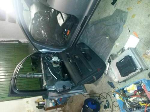

So Leute,
gute Nachrichten: ICH HABE FERTIG!
Nachdem mir die Misere keine Ruhe gelassen hatte, habe ich gestern Nacht um 12 Uhr noch schnell gelötet. Ohne eine Überprüfung meiner These, konnte ich nicht schlafen gehen.
Heute habe ich dann alles zusammen gebaut und kann nun berichten:
- Der A6 4F klappt beim Abschließen die Spiegel an (beide Seiten, eine wäre dauerhaft auch möglich). Das klappt sowohl beim verschließen mit der FB, wie auch mit den Kessy Tasten
- Die Spiegel klappen aus, sobald der Wagen über die Türen geöffnet wird (FB oder Kessy) (bei Kofferaum auf, bleiben die Spiegel angeklappt)
- Manuell kann ich nun jederzeit (Zündung an, oder aus, egal) über den OEM Spiegelschalter (VFL oder FL mit Chrom, beide gehen) die Spiegel anklappen, sobald dieser auf die 6 Uhr Stellung (Spiegel einklappen) gedreht wird. Dies ist ein Override, also überdeckt alle weiteren Signale. Sprich die Spiegel bleiben solange angeklappt, bis der Schalter umgelegt wird (auf alle anderen Positionen). Erst dann greift wieder die Automatik beim Verschließen bzw. Aufschließen.
- Es ist möglich über einen Schalter die Automatikfunktion zu deaktivieren und nur manuell die Spiegel anzuklappen (Evtl. für den Winter, ich werde sie ganzjährig angeklappt lassen) - Dies mache ich auf Wunsch, bitte mir mitteilen.

also meine Spiegel am Dicken haben die Anklappfunktion ab Werk und die Umfeldbeleuchtung leuchtet auch bei eingeklappten Spiegeln, ich denke also das dies ein normales Verhalten ist! Meine Türsteuergeräte haben folgende Teilenummern, 4F0 959 793 E und 4F0 959 792 E.
Was bei mir aber nicht geht ist das einklappen der Spiegel während der Fahrt!

Wärend der Fahrt geht auch nicht... zumindest nicht orginal ! Ausklappen schon... bei jeder Geschwindigkeit.
Mhh.... meine leuchten echt nicht wenn sie eingeklappt sind.... auch ab Werk !

Original geschrieben von derSentinel
Meines Wissens muss das Türsteuergerät einen bestimmten Index haben damit das Anklappen Funktioniert wenn man Nachrüstet !😕
EDIT.
Bin gerade nochmal die Sufu durch gegangen.... alle Türsteuergeräte mit Index, also B und E sollten das anklappen Unterstützen ! Türsteuergeräte ohne Index könnten das eventuell nicht unterstützen und müssten getauscht werden.
Angeblich muss auch nicht codiert werden...
Warum bei Dir alles zeitverzögert, oder falsch einklappt weiß ich wirklich nicht 🙁
Alle Kabel und Stecker sind orginal sagst Du ?
Hast Du eventuell mal die Codierungen geprüft ??
Das will ich heute machen . Weist jemand wo dieso codierung zu finden ist ?
Im Tür stg. Glaube 42.
Allerdings muss die anklapp Funktion nicht codiert werden nur die umfeld leuchten
So Leute danke an alle die mich unterstützt haben habe Fehler gefunden es war am linken spiegel kabel defekt vom motor jetzt leuft wie es laufen muss.
