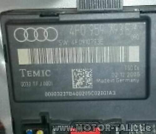

Kenn jemand so etwas ein problem
Habe mir anklappbare spiegel nachgerüstet damit die spiegel einklappen muss ich zuerst auto ausmachen die Zündung neu anschalten dann klappen sie erst und mit dem aufklappen ist nach oben drehen ca.10-15 Sekunden klappen sie auf wenn die zugecklappt waren ?

Kennst du die Nummer von deinem Tür Steuergerät ?
Hier ein Bild von meinem

Habe das Steuergerät am ende eine B und die kabels wie soll ich sie vertauschen wenn ich nur reinstecken muss.ja umfeldbeleuchtung muss nicht unbedinkt will das die spiegel richtig einklappen und aufklappen.

Heute nach dem ich das auto aus gemacht habe und dann neu gestartet hab bin los gefahren und bei ca 50 kmh auf einklappen gestelt sind die zugecklappt.keine ahnung an der pinbelegung hab nichts verendet .
Meines Wissens muss das Türsteuergerät einen bestimmten Index haben damit das Anklappen Funktioniert wenn man Nachrüstet !😕
EDIT.
Bin gerade nochmal die Sufu durch gegangen.... alle Türsteuergeräte mit Index, also B und E sollten das anklappen Unterstützen ! Türsteuergeräte ohne Index könnten das eventuell nicht unterstützen und müssten getauscht werden.
Angeblich muss auch nicht codiert werden...
Warum bei Dir alles zeitverzögert, oder falsch einklappt weiß ich wirklich nicht 🙁
Alle Kabel und Stecker sind orginal sagst Du ?
Hast Du eventuell mal die Codierungen geprüft ??
