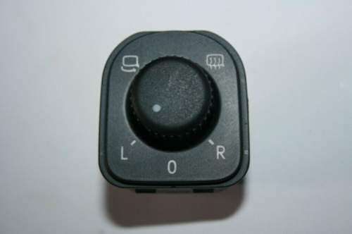

Also anklappbar =/= elektrisch verstellbar oder?
Meine sind nur beheizt und der Beifahrerspiegel klappt sich beim Rückwärtsfahren automatisch "an"
Genau. Ist nicht gleich. Elektrisch anklappbar heißt, an dem Drehknopf für die Einstellung der Spiegel hast du oben links die Option anklappen.
Wenn du nur 4 Zeichen an der Spiegelverstellung hast, besitzt du diese Funktion nicht.
Hier mal der Schalter.
Spiegelschalter
