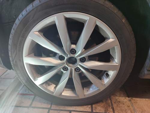

Anbei ein Bild meiner "Baustelle".

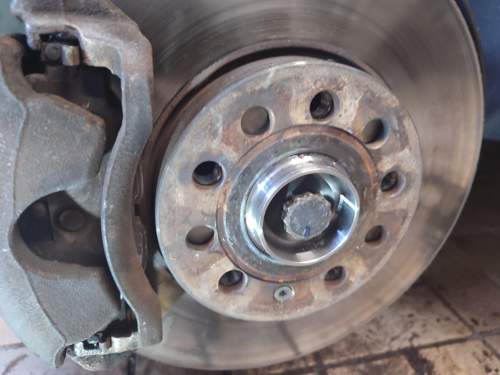

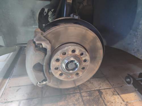

Hier die Bilder vom Zusammenbau, falls es jemanden interessiert. Habe beim ersten Mal ca. 4 Stunden gebraucht.
Ca. 1,5 Stunden gingen aber für die eingerostete Schraube am Radlager drauf, nächstes Mal schaffe ich das schneller. Ich konnte sie nur bis zur Hälfte rausdrehen, dann war die fest ohne Ende. Dann dummerweise 1-2 schief angesetzt und der Vielzahn war rund. Zum Glück konnte ich den Schraubenkopf einfach mit einer Metallsäge absägen und das Radlager mit der restlichen Schraube nach vorne "rausprügeln".
