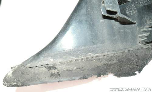

Mist, Flixter!:mad: Das hab' ich nun davon, dass ich beim Auspacken der zu reparierenden Rückleuchte derart gedanklich fixiert auf die defekten Elektronik-Komponenten im Lampen-Innern war, dass ich diesen schwarzen Plastikkeil (sPK) sofort abmontierte und achtlos in die Kiste zurücklegte, und anschließend verdrängte. Hab' es nach euren Berichten jetzt ausgegraben, und nu isses klar: im einfachsten Fall kommt die Heißklebepistole zum Einsatz, wird aber evtl. auch ganz ohne gehen.
Andere Frage aber dennoch: Dieser unbeachtete sPK ist in optisch wenig erbaulichem Zustand. Der Blitz legt da diverses Weggebröseltes frei. Kann und sollte man das Teil neu kaufen? Oder hat das keine wirklich wichtige Bedeutung und kann ruhig so wieder verwendet werden? Danke schon mal für all eure Antworten.
Grüße, lippe1audi
Schwarzer-keil
Diese Abdeckung kann man nicht neu kaufen, die ist Teil der Rückleuchte und somit separat nicht erhältlich.
Da fließt halt das Wasser entlang, Hitze und Dreck tun ihr übriges, dass die so aussieht.
