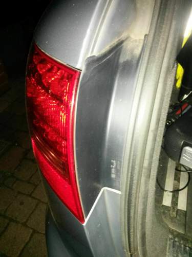

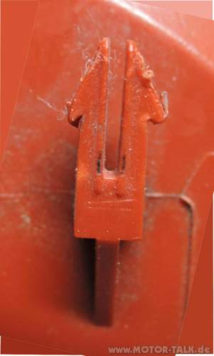

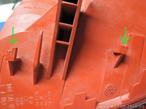

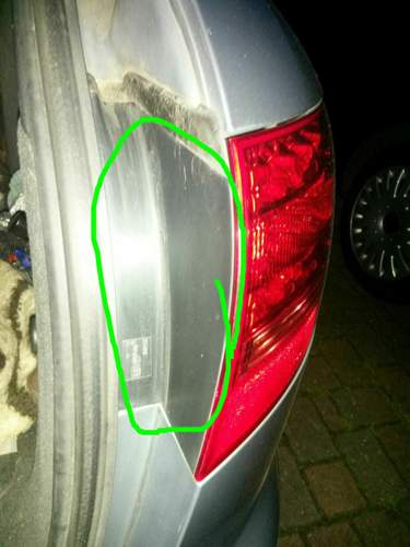

Hänge das mal hier rein, es geht nicht um Speizialwerkzeug, aber um ein mögliches Problem beim Einbau von einer Avant-Rückleuchte beim FL.
Die unten abgebildete Avant-RL rechts außen hat leider zwei abgebrochene kleine Kunststoffhalterungen. Wie die im Orig aussehen, ist auf anderem Bild zu sehen. Da ich keinen Avant habe, kann ich nicht selbst nachprüfen, welchen Einfluss das auf einen möglichen Wiedereinbau der Leuchte hat. Frage:
Kann man die Leuchte so überhaupt noch verwenden? Ist damit zu rechnen, dass die sich nicht komplett eng wieder einbauen lässt, oder sind die vermeintlichen Halterungen nur zur Führung beim Einbau gedacht? Immerhin sitzt genau zwischen diesen beiden Halter-Resten die dicke Haupt-Befestigungsschraube, die von innen mit der Kunststoff-Mutter angezogen wird.
Grüße, lippe1audi
Abbruch
Ganze-leuchte
Orig
Ich denke mal diese dienen zum Führen, anschließenden Verriegeln und der späteren Entlastung der Verschraubung. Ich würde neu machen.
Da ich einen Avant habe und mich auch ein klein wenig mit Rückleuchten auskenne, kann ich dir die Frage zweifelsfrei beantworten:
Diese Stege (die bei dir oben abgebrochen sind) halten eine schwarze Plastikverkleidung, welche wiederum den Spalt zum Kofferraum überbrücken. Diese schwarze Plastikabdeckung kannst du - falls vorhanden - einfach ans Gehäuse kleben. Gibt noch weitere haltenasen die das ganze fixieren.
Hätte sonst auch noch paar Gehäuse hier liegen ;-)
Ich wollte auch gerade sagen: Da fehlt doch die schwarze Leiste. Die stellt den Übergang zur Kofferraumdichtung her.
Mir erschließt sich nicht, warum man die ab machen sollte.
Die ist bei neuen Leuchten immer gleich dran. Beppt halt beim Ausbau etwas am Dichtungsgummi, aber ist daran nicht verklebt.
MfG
Da gehören die schwarzen Seiten Leisten als Abdeckung ran !
Kann man sicher wurde an kleben!
