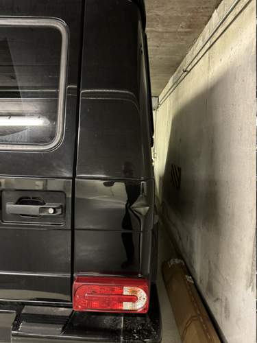

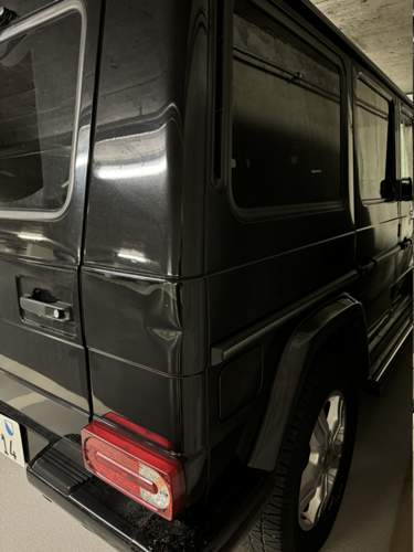

hinten rechts schön in der Mitte hat das Auto eine schöne saubere Beule. Diese soll repariert werden. Der Versicherungsexperte meint, da reicht Smart Repair und eine neue Lackierung.
Die Beule ist direkt unter der Kante, bei der ja zwei Bleche ineinander verhakt/verklebt/verbunden sind. Ich habe Sorge, dass wenn da mit Smart Repair stark gezogen wird, sich die zwei Bleche auch, wenn auch wenig, voneinander lösen, so dass die nicht mehr sauber verklebt sind und umso anfälliger für Rost sind.
Was ist da eure Meinung? Müsste ich nicht darauf bestehen, dass Smart Repair an dieser Stelle bei einem G Schaden anrichten kann?
Anbei zwei Bilder.
Danke euch.
Beule 1
Beule 2

Ist das Blech an der Falz auch verformt ? Sieht man auf dem Foto schlecht. Falls nicht, würde ich mir eine gute Karosseriewerkstatt suchen. Die sollten die Ecke fast zu 100% ausgebeult bekommen, verzinnen und zum Lackierer. Hohlraumversieglung natürlich nicht vergessen. Das wäre für mich die beste Lösung. Rausschneiden und neu einschweißen an dieser Stelle nur wenn’s nicht anders geht.,. da hast du langfristig dann mehr Rostprobleme und auch mehr Wertverlust.
Ich habe freie Werkstattwahl, den Tarif bestimmt aber der Versicherungsexperte.
Das Blech am Falz scheint nicht verformt. Ich hab die Beule ziemlich präzis da in die Ecke gehauen. ;-)

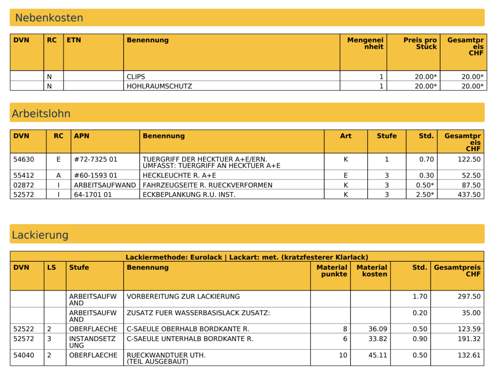

Auf dem Bild seht ihr die genauen Arbeiten, die gemacht werden sollen. Das ist ausbeulen im Sinne von Smart Repair, lest ihr das auch so?

Moin,
ich als Sachverständiger hätte das wohl fast genauso kalkuliert. Zusätzlich hätte er noch den Aus- und Einbau der Innenverkleidungen im Heckbereich rechts kalkulieren sollen. Wenn nämlich mit On-Spot-System (Schweißanker) gearbeitet wird, muss der Bereich wegen Brandschutz und wegen Nacharbeiten des Hohlraumschutzes freiliegen.
Auf jeden Fall kann man sagen, dass er keine "SmartRepair" sondern eine ordentliche und fachgerechte Instandsetzung vorgesehen hat. Sogar die Beilackierung der angrenzenden Karosserieteile hat er kalkuliert. Das ist bei Kaskoschäden eher unüblich.
Da augenscheilich die Falzkante am Übergang zur oberen Hälfte der Ecksäule nicht verformt ist, ist die Instandsetzung auch erste Wahl gegenüber einer Erneuerung.

Ob das mit den kalkulierten Kosten bei Euch in der Schweiz möglich ist weiß ich nicht. Es kommt mir etwas wenig vor… selbst für Deutschland.

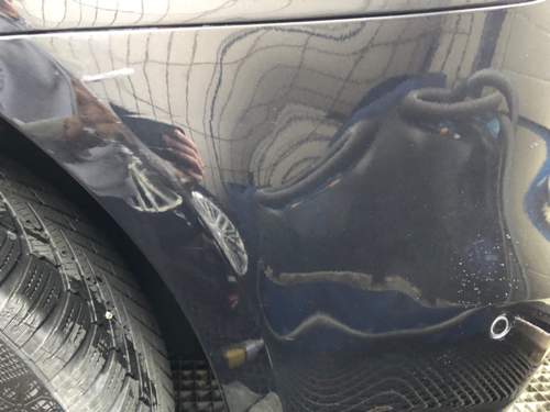

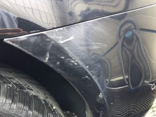

Mal ein kleiner vorher nachher Vergleich was mit 10 Minuten Arbeitszeit möglich ist. Bei so einem Schadensbild wie an deinem Fahrzeug könnt ihr ohne bedenken jemanden der Erfahrung in Smartrepair hat oder Dellendoktor ist ansteuern.
