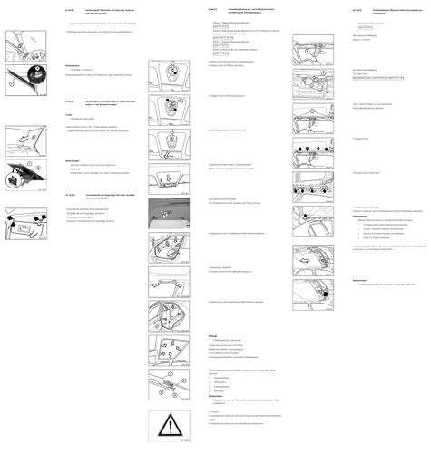

Original geschrieben von Patrick-89
bei gekauften Artikeln kann ich das nimma^^ aber ein bild kann ich reintun
Können tust du es vll. ned,es geht aber.
Anleitung im Anhang.
Dazu noch ein paar Worte:
Die B-Säulenverkleidung muß nicht zwingend abgebaut werden,es reicht,wenn sie ganz oben gelöst wird (hierzu ein Bild im Anhang) und man den bereits sonst von sämtlichen Anbauteilen befreite Himmel dann nach rechts bzw. nach links verschiebt,um ihn an der B-Säulenverkleidung vorbeizubekommen (du wirst sehen,was ich meine,wenn du ihn ausbaust).
Paß aber auf die Plastiknase auf,die hab ich mir damals beim Ausbau der B-Säulenverkleidungen beide abgerissen....
Tauschanleitung für den Blechdeckel hab ich noch ned,müßt ich dann noch rauskramen.Ich wette mit dir,den wirst du nach Einbau der neuen Kassette tauschen wollen. 😉
Greetz
Cap
Ausbauschiebedachkassette

ok dann werde ich das mal so probieren. hoffe es klappt alles, muss eh erst warten bis das teil da ist... danke nochmals für die Anleitung

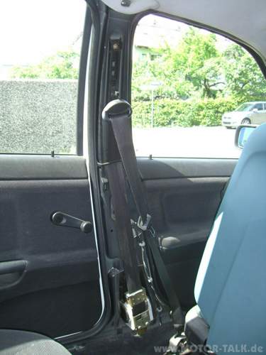

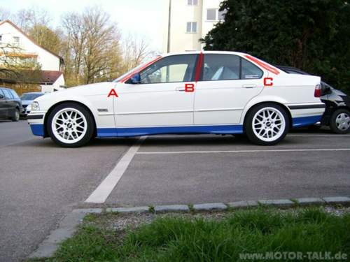

Hab noch eine ganz dumme Frage: Was sind die A oder B Säulen? Wie erkenn ich die???
Die A-Säule ist vorne an der Scheibe rechts und links der Holm der hochgeht. Die B-Säule ist die in der mitte wo der Gurt befestigt ist. Die C-Säule ist die an der Heckscheibe links und rechts der Holm. Ist bei jedem Auto gleich.
gruß He-Man
Hab da mal was gebastelt.
Greetz
Cap
Autosaeulen
