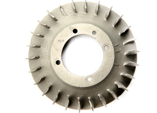

Mein Eindruck ist auch; dass eine BLechkante an einem Zahnkranz
streift. Aber Zahnrad im Kurbelgehäuse eines Zweitakters kann nicht sein,
sonst hätte ich auf eine streifende Steuerkette getippt.
Ein ähnliches Rasseln könnnte aber auch an den Flügeln des Lüfterrades
entstehen 😰

Für Lüftungsflügel ist das Geräusch bei der Umdrehung viel zu kurz hintereinander.
[Von Motor-Talk aus dem Thema 'Komisches Geräusch' überführt.]
Ja Bernd, das dachte ich mir shon, Du kennst diese Lüfterräder besser
Ich kenne nur die vom Touristen
Lüfterrad Tourist
