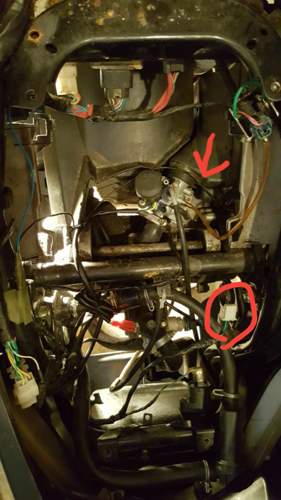

Habe mir eine nicht fahrbereit Speedfight 3 gekauft, in der Hoffnung sie wieder hin zu bekommen. Meine Mopped und Motorrad Zeit ist aber zu lange her als das ich noch wirklich Plan von der Materie hätte. Ich hoffe ich bekomme hier Hilfe um das Teil wieder zum Laufen zu bringen.
Mein erstes Problem ist das wenn ich den Schlauch der zum Verfasser geht von der Benzinpumpe abziehe und Leier, kommt kein Sprit. Pumpe ist neu, Benzin ist drin und Filter ist sauber. Was könnte sonst noch das Problem sein ?
Dann habe ich noch einen Stecker der ohne Gegenstück ist, vielleicht weiß jemand wo der dran gehört ?
Mit Pfeil markiert ist ein herrenloses Massekabel.
Ich danke euch schon mal für jede Antwort.
Schönen Abend
Unter der Sitzbank, Speedfight 3

Könnte ich dann nicht irgendwie den unterdruck an der Pumpe messen ?
Irgendjemand ne Idee zu dem Stecker ohne Gegenstück ?

Eventuell gibt es SF3-Modelle mit einer 12V-Buchse im Helmfach.
Miß doch einfach mal die Spannung am fraglichen Stecker zwischen grün und schwarz, da solltest du bei eingeschalteter Zündung ca. 12 V Gleichspannung (Batteriespannung) messen.

Wollte mich mal kurz melden und durchgeben das er läuft... hier lagen gleich mehrere Probleme vor. Zum einen war die Benzinpumpe verstopft,die Membran unterm vergaser stand einiges offen weil der Vorbesitzer diese mit einer Dichtmasse eingeklebt hatte, dabei ist irgendwie was von dem Zeug da rein gekommen und hat sich verkeilt. Der Austausch vergaser (irgend so ein Chinateil vom Vorbesitzer) hat's auch nicht getan. Nach dem ich die Membran und die Benzinpumpe sauber hatte und Versager gewechselt lief das Schätzchen wieder. Nur Kühlwasser pumpt er nicht. Kann ich die
Wasserpumpe irgendwie auf Funktion überprüfen?
Schlauch ab und laufen lassen hab ich schon, dabei hat sie kein Wasser gepumpt. Auch nachdem ich sie ausgebaut und mit Wasser befüllt hatte und per Hand gedreht habe hat sie kein Wasser gefördert... Kann die kaputt gehen, wenn ja was ?
Bis hierher schon mal 1000 Dank
