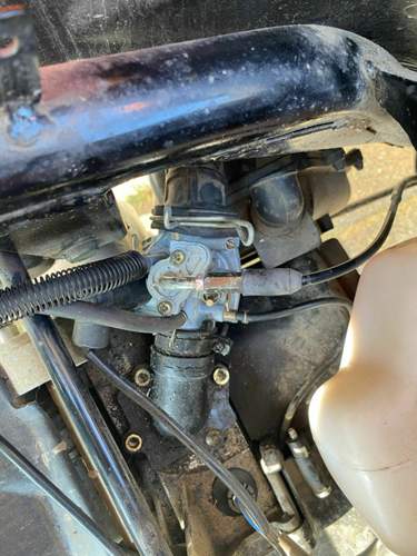

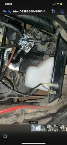

Hallo zusammen. Ich muss erstmal zugeben, dass ich persönlich von Rollern und von den Bauteilen nicht wirklich Ahnung habe. Trotzdem habe ich mich heute mal ran gewagt und meinen Vergaser gewechselt. Den Vergaser habe ich neu bestellt: https://www.motorroller.de/.../?...
Nun mein Problem: ich habe es nach ca. 10min geschafft, den Roller zum Laufen zu bringen.. jedoch gibt er jetzt einfach von alleine Vollgas und wenn ich am Gasgriff drehe, passiert absolut gar nichts.
Wie gesagt ich bin echt ein Amateur was das angeht, ich hoffe mir kann hier irgendjemand helfen.
Vielen Dank im Voraus!

Dann würde ich mal ein Bild hier rein stellen was für ein Schlauch du zugemacht hast. Wenn der für Belüftung ist hast schon mal das Problem.

Tippe mal auf den Gaskolben (das Teil, wo der Bowdenzug von oben rangeht), macht nicht zu.
Sieht zumindest auf den Bildern nach so einem Modell aus.

Was ist denn mit dem Gaszuganschluss, hast du da den auch eingestellt?

Weißt du ob sich das beheben lässt oder ist das Teil dann einfach schlecht verarbeitet?
@kranenburger schrieb am 11. März 2021 um 10:45:57 Uhr:
Ich habe einfach das Seil was vom Gasgriff kommt in den neuen Vergaser eingebaut, genau so, wie es im alten auch verbaut war. Und wenn ich den Gasgriff betätige, während die andere Seite noch nicht in den Vergaser geschraubt ist, dann zieht sich die Feder auch ganz normal zurück und es klemmt nichts oder so. Also kann ich mir höchstens vorstellen, dass es sich in dem Vergaser selber irgendwo verhakt.
Gaszug anschließen, Luftfilterkasten abbauen und dann den gaszug betätigen während du in die Öffnung am Vergaser schaust.
Dann sieht du ob sich der Schieber bewegt. 😉
Mfg
Kolbenfresser
@Kolbenfresser28 schrieb am 11. März 2021 um 13:58:06 Uhr:
