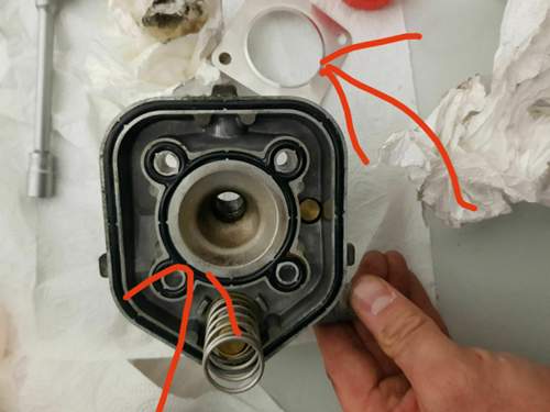

Ich hatte vorher noch mal den zylinder unten und hab gesehen das die Fußdichtung gerissen ist, die neue wohl gemerkt...echt zum kotzen.. naja nochmal eine neue eingebaut aber immer noch nur 3 bar kompression
Vielleicht ist der Kolben ja um 180 Grad verdreht eingebaut? Auf der Kolbenfläche ist ein Pfeil der zum Auslass zeigen muss oder es steht "in"drauf dann muss das zur auslassabgewanten Seite zeigen.

Ist die vergessene Zylinderkopfdichtung inzwischen drin?

Beim LC-Modell kommt eine oft abgebildete Metalldichtung (bspw. aus Aluminium oder Kupferblech) nicht zum Einsatz. Die beiden Gummidichtungen hat der TE laut seiner Beschreibung schon bei der ersten Montage des Zylinderkits korrekt eingebaut und auch eine neue Papierfußdichtung verwendet.
Beim zweiten Versuch hat er anscheinend zusätzlich eine Kopfdichtung aus Aluminium eingebaut und beim Abziehen des Zylinders die neue Fußdichtung zerstört - was übrigens gar nicht so selten passiert.
Fassen wir mal zusammen, was der TE bisher geschrieben hat:
1.) Nachbaugußzylinder gekauft, weil der Originalzylinder zu teuer ist (Originaler Aluzylinder nur 3 bar Kompression)
2.) Gußzylinder montiert und nicht zufrieden mit der Leistung
3.) Nachbau-Pott ausgebrannt, weil das schonmal gut funktioniert hat
4.) An der Vario hantiert ohne genauere Angaben
5.) Kompression gemessen, als der Roller nicht mehr von der Stelle kommt (unmittelbar nach dem Einbau lief der Roller jedoch 40 bzw. 50 km/h)
Ja das hab ich beachtet auch die richtige Richtung der kolbenringe.
@Kornpeter schrieb am 5. Oktober 2020 um 06:35:26 Uhr:
Im Prinzip hab ich die nicht vergessen hab es quasi doppelt abgedichtet. Die Schwarze hatte ich nämlich drin und hab dann nochmal die silberne rein gemacht wobei die bei meinem alten nicht drin war

Den oberen Teil hast du genau richtig gesagt danke e
Jetzt weiß ich auch das das Metall Teil nicht da rein gehört hab es auch wiede raus gemacht..
An der vario hab ich noch nichts gemacht ich hatte es vor aber aus ZEIT Gründen abgebrochen.. ich hab lediglich den riemen gelockert gehabt aber der ist mittlerweile wieder gespannt..
Ich will jetzt noch die Dichtungen zum ansaugstutzen erneuern und membranblock
Und wenn ich die vario runter habe will ich den simmering dahinter noch tauchen
hatte heute noch meine membranen getauscht und auch die dichtungen am ansaugstutzen und der membrane aber immer noch keine besserung... wenn ich gas gebe dreht sich nicht mal das rad...
wenn mein rücken wieder mit spielt geh ich an die vario ran und versuche dort auch den simmering zu tauschen... ist doch echt scheisse das nach so einem zylinder tausch nichts mehr geht
