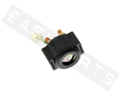

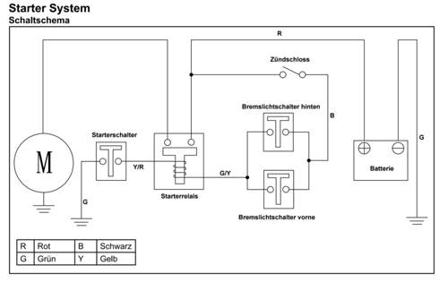

Ob es sich um das Bremslicht oder das Rücklicht handelt, das sollte beim Zug an einem der beiden Bremshebel leicht feststellbar sein. Das Bremslicht leuchtet heller als das Rücklicht.
Falls der TS sich zutraut, das Helmfach auszubauen und die beiden Schraubanschlüsse am Starterrelais auf Bild 1 mit einer Zange zu brücken, wäre das ein praktikabler Schnelltest.
Gruß Wolfi
PS: Die Schaltskizze des elektrischen Startsystems auf Bild 2 stellt sämtliche Komponenten übersichtlich dar und man erkennt auch direkt, daß eine Brückung der beiden Schraubanschlüsse am Starterrelais (die beiden runden Punkte) zum sofortigen Loslaufen des Anlassermotors führt. Es muß für diesen Schnelltest weder der Zündschlüssel auf Stellung 'Ein' gedreht noch noch ein Bremshebel gezogen werden.
Starterrelais
Schaltskizze
