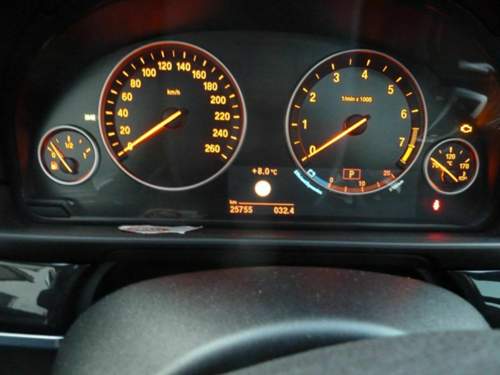

nachdem ich meinen F11 523i am Freitag aubgeholt habe, viel mir auf, dass ich die Speed Limit Info im Kombi anzeigen lassen kann.
Fahre ich an einem Tempolimitschild vorbei, wird auch diese neue im Display mit rotem Kreis angezeigt.
Mein F11 hat nach der Ausstattungsliste dieses Feature eigentlich nicht. Ist dies ein abgespecktes System (nur üner Navidaten) oder hat er es doch???
Im Anhang mal Fotos vom Kombi und von der Frotscheibe.

Für mich sieht das auf dem Bild einfach nur nach einem weißen Kreis aus 😉
Hallo
Die Speedlimitinfo ist Teil des Innovationspaket. Kurvenlicht war damals glaube ich auch dabei. Wenn ich das richtig sehe, spiegelt sich auf Bild 2 über der Tankanzeige eine Schaltwippe. oder? Diese sind Bestandteil der Sportautomatik, die bei dir auch nicht auf der Liste steht.

Heute ja. Guck mal auf den Tacho. Der Wagen hat 25000 km auf der Uhr. Ist also ein Gebrauchter.

Er hat keine Schaltwippen und auch kein HUD und sonst scheint die Ausstattung laut Liste zu stimmen.

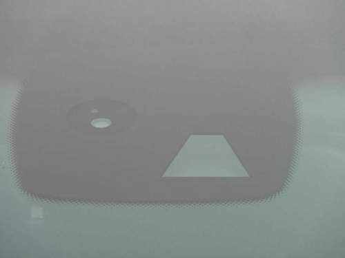

das ist die Frontscheibe mit dem Regensensor und wahrscheinlich der Cam fürs Speed Limit...

Allerdings ist beim Fahrzeug des TE die Kamera verbaut, die nur reinkommt wenn man Speedlimit-Info und/oder Spurverlassenswarnung hat.
Die Kamera rein für den Fernlichtassistenten sieht anders aus!
