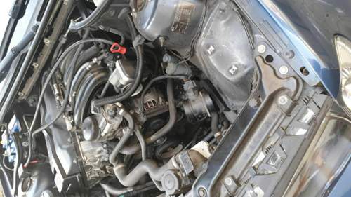

Ich habe ein etwas seltsames Problem, wir waren gestern etwas länger unterwegs als Plötzlich ohne erkennbaren Grund das Batterie-Symbol anging.
Hab direkt angehalten und den Wagen ausgemacht, kurz gewartet und dann wieder gestartet. Batterie-Symbol war dann aus also wieder losgefahren.
Nach ca 100 Metern ging das Batterie-Symbol wieder an. Gleiches Spiel wiederholt mit dem gleichen Ergebnis. Hab dann im Motorraum geguckt aber alles in bester Ordnung.
Bin dann ohne Verbraucher nach Hause gefahren und habe das Auto ziemlich frustriert abgestellt.
Heute morgen dann nochmal versucht und über den Boardcomputer die Spannung anzeigen lassen. Glatte 14V lagen die ganze Zeit an, Klima an, Licht an, Fernlicht an, quasi alles an was Strom zieht. Immer 14V.
Alles super.
Nach ca 10 Minuten habe ich nach und nach alle Verbraucher ausgeschaltet.
Als alles aus war war immer noch alles perfekt doch dann ging die Drehzahl ganz leicht runter ohne das der Motor unrund lief oder etwas seltsam wäre.
Und da ging das Batterie-Symbol wieder an.
Die Spannung war ab da auf 12,4V gefallen und blieb da auch sehr konstant.
Zur Vorgeschichte des Autos, ich habe das Fahrzeug vor etwa 3 Wochen gekauft, es war alles bestens bis mir nach einigen Tagen auffiel das er hin und wieder leicht blau qualmt. Nicht im Stand oder bei Gasstößen. Eigentlich nur nach der Motorbremse. Verdacht von mir, Ventilschaftdichtungen.
Vor zwei - drei Tagen ging dann plötzlich die Motorkontrollleuchte an.
Hatte scheinbar beim Öl nachfüllen den Deckel nicht ganz richtig aufgeschraubt. Hat etwas Öl oben auf die Verkleidung vom Motor gespritzt aber nichts wirklich schlimmes.
Naja und jetzt das mit der Spannung.
Habt ihr ne Idee was das sein kann?
Da wird die Lichtmaschine langsam den Geist aufgeben, und da nach 10 Minuten die Temperatur erreicht ist, bei der die Leerlaufdrehzahl etwas gesenkt wird, fällt die Spannung der Lima ab und die Batterieleuchte geht an. Normalerweise sollte die Batterieleucht aber ausgehen, wenn man ein bisschen Gas gibt, ausser die Kohlen sind schon wirklich am Ende.

Auf der Lichtmaschine ist so kein typenschild zu sehen. Morgen baue ich die komplett aus.
Heute wurde eine neue Lichtmaschine eingebaut. Hat gut geklappt und der Fehler ist auch weg.
Vielen Dank für eure Hilfe.
