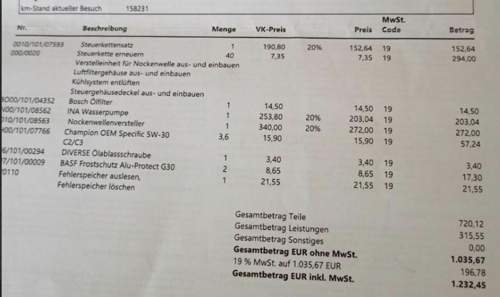

Vorgang 1: Die Steuerkette wurde getauscht. 2 Wochen danach sind zum ersten Mal Ölflecken unter dem Auto gewesen (vor dem Tausch der Steuerkette niemals Probleme damit gehabt) und ein metallisch-schleifendes Geräusch beim Betätigen des Gaspedals (insbesondere bei kaltem Motor), welches mit sinkender Drehzahl abklingt, (bzw. wie sich später gezeigt hat: beim Aufbauen von Ladeluft)

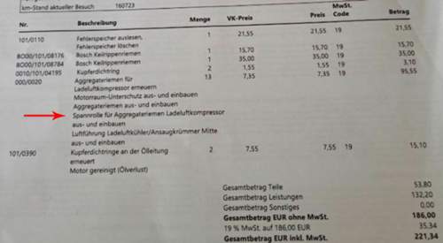

Vorgang 2: Austausch des Keilrippenriemens (Zitat: "aufgrund einer defekten Kupferdichtung ist Öl auf den Keilrippenriemen getropft und dieser ist deswegen "drübergerutscht", das ist auch der Grund für das Geräusch gewesen"😉
Hierzu meine erste Frage: Kann es sein, dass bei dem Austauschen der Steuerkette nicht ordentlich gearbeitet wurde und so ein Leck entstanden ist, aus dem das Öl austreten konnte? Höchst spekulativ und wahrscheinlich zu weit gedacht, wollte diesbezüglich aber sichergehen.

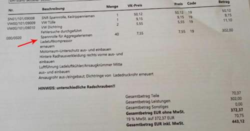

Vorgang 3: Da sich nach zwei Wochen das oben beschriebene metallisch schleifende Geräusch erneut bemerkbar gemacht hat, ging es erneut zur Werkstatt, die schließlich die Spannrolle im Ladeluftkompressor getauscht haben (siehe Rechnung 3).
Deshalb zu meiner wichtigsten Frage: Hätte die defekte Spannrolle nicht auch schon bei Vorgang 2 auffallen müssen? Oder tauscht man diese nicht direkt mit aus (Die Materialkosten Spannrolle+Keilrippenriemen sind laut Rechnung 3 ja nur 50 €)?
Gehe ich recht in der Annahme, dass entweder die Spannrolle bei Vorgang 2 standardmäßig hätte ausgetauscht werden sollen, oder dass man hätte bemerken müssen, dass diese defekt ist? Wäre eins von beiden der Fall, wären 250 € für einen unnötigen Vorgang bezahlt worden. Das ist für uns schon eine nicht zu verachtende Menge Geld.

Vorgang 1: Austausch Steuerkette
Vorgang 2: Austausch Keilrippenriemen
Vorgang 3: Austausch Spannrolle

Können schon, aber ohne jetzt zu Wissen, warum, weshalb, genau, wird das schwierig, der Werkstatt an den Karren zu fahren
Wahrscheinlich hätte man das zuvor schon merken können. Ich als Selberschrauber bin sparsam mit prophylaktischen Maßnahmen. Ich drehe mal dran und wenn es rauscht, kann ich die olle Rolle immer noch tauschen. Das mit dem Öl auf dem Riemen, deutet für mich, dass Öl aus dem Steuerdeckel ausgetreten und auf den Riemen gelangt ist. Ich kenne aber den den Motor nicht und somit auch nicht die genauen Umstände. Eine weitere Frage ist, was du letztlich beauftragt hast.
Persönlich finde ich, dass die Werkstatt, die Rolle hätte prüfen müssen, ob sie dann bei der Prüfung auffällig war, ist dann auch wieder schwer nachzuweisen.
Als Kunde ist man in der Werkstatt oft deren Willkür ausgeliefert.

Ich kann da keinen Anhaltspunkt für Deinen Verdacht sehen, woraus du diesen erhärten könntest. Die Spannrolle kann auch durchaus beim 1. Mal noch den Eindruck "in Ordnung" hinterlassen haben.
Geräusche haben selten eindeutige Ursachen, die sich sofort zuordnen lassen. Wie so oft ist sowas eine Frage der Kommunikation.
"Meinen" Werkstätten sage ich grundsätzlich bei derart teuren Reparaturen (die Ausgangs-Reparatur lag ja >1000€), dass sie Teile, die später zu teuren Nacharbeiten führen könnten, direkt mit austauschen sollen, sofern sie keinen Preis >150€ haben -> ansonsten nachfragen (dafür bin ich erreichbar) oder vorher im Vorgespräch mich schon drauf hinweisen.
Bei meinem Diesel z.B. macht es keinerlei Sinn, bei Wechsel des Zahnriemen eine Spannrolle oder ein Nebenaggregat für 50€ nur deshalb "drinzulassen", weil es "noch gut aussieht". Zahnriemen runter und wieder rauf, weil die Spannrolle vier Wochen später kaputt geht, ist aufwendiger und teurer.
Anders gesagt: vorher Gedanken machen und überlegt in die Beauftragung gehen ist u.U. sparsamer, als einfach nur "kaputt, reparieren" zu sagen.
