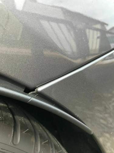

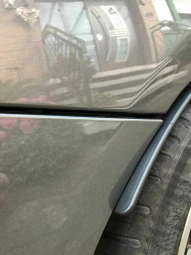

Ich nehme mal diesen Thread her. Mir ist folgendes aufgefallen. Die Spaltmaße der Heckschürze sind etwas abenteuerlich. Vorher hab ich da nie so drauf geachtet, bzw. ist nie so mein Blick draufgefallen. Hab den Wagen neu 4/2016 gekauft. Service war vor drei Wochen, aber ich könnte nicht sagen, wie lange das schon so ist. Schon immer oder erst seit geraumer Zeit, aber an der Schürze wurde noch nie was gemacht, somit denke ich schon immer. Kann man sowas auf Kulanz richten lassen? Nach der Zeit wahrscheinlich eher nicht oder?
Werd mal nen Termin machen, um es richten zu lassen, zur Not kann es nicht die Welt kosten.

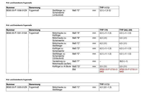

mir wurde gesagt das an der heckklappe auf der einen seite 4mm sind und auf der anderen 3,5mm ...
0,5 mm Spaltdifferenz im Verlauf sind im normale Toleranz bei allen Karosserieteilen.
Richtig. Maximal = 1mm Toleranz
Zufälligerweise hab ich noch was interessantes. (Ist zwar die Front aber die fugemaße gilt hinten wie vorne auf 4mm = Toleranz 1/1,5 +/- )
Quelle: Daimler
Anleitung: Ausbau Frontstoßstange CLA (Seite 3)

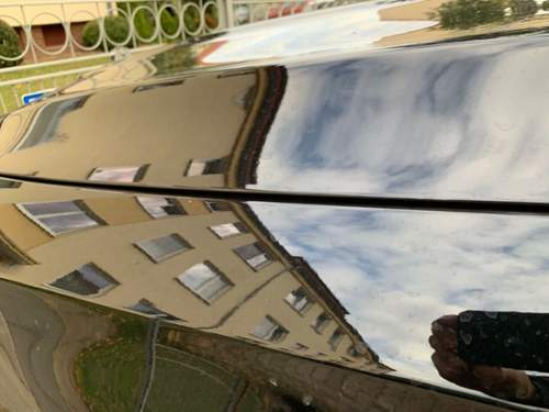

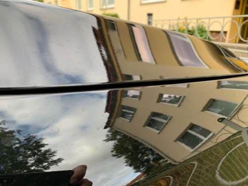

hallo sind die spaltmaß bei euch bei der morhaube vorne auch unterschiedlich ? siehtman bei mir wen man auf die 2 powerdomes schaut ist ein kleiner unterschied.... der eine wirkt ein bisschen höher als der andere... kann man da was machen?
@marko9955 schrieb am 18. September 2019 um 22:36:47 Uhr:
Bei meiner Motorhaube sind die Spaltmaße auch nicht in Ordnung. Links ist mehr als rechts....Aber mein Gott, was soll ich mir da jetzt ein Kopf machen. Da guckt kaum jemand so genau drauf und wen man an einem anderen Fahrzeug vorbei fährt, sieht das kein Mensch.....
Aber ich kann gerne mal ein Foto schicken und hier posten, wie es bei meiner Motorhaube aussieht. Wie gesagt, am Anfang hat es mich etwas gestört, jetzt ist es mir egal.
Hier mal 2 Bilder von der Motorhaube (Seitenansicht) . Die Spaltmaße sind minimal unterschiedlich wenn man genau hin schaut. Mich stört es nicht mehr.
