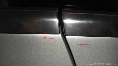

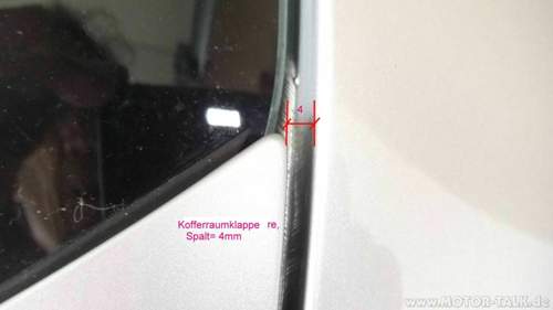

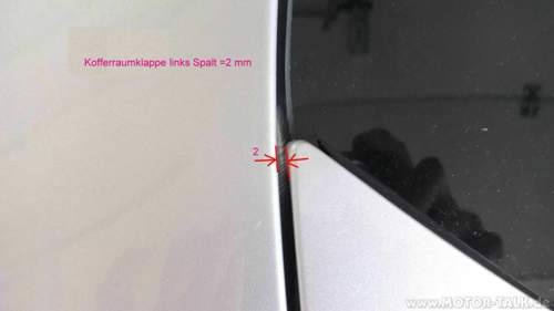

Bin gleich auf die Suche gegangen an meinem 1 Woche altem CLA die Spaltmaße bzw. Versätze zu überprüfen.
Ergebnis:
Kofferraumklappe links zu rechts Spaltdifferenz von ca. 1,5 mm.
Beifahrertür Höhenversatz ca. 1,5 mm (scheint aber eher die Zierleiste zu sein).
Innen sieht man an den vorderen Türen an der Türverkleidung (Schloßseite) lackiertes Blech.
Zierleisten der hinteren Fenster sind etwas unterschiedlich tief eingepasst.
Beim nächsten Wagen werde ich mehr Augenmerk auf diese Sachen legen. Jetzt muß ich erstmal damit leben.

hier einige Fotos meiner Problemstellen:
Mercedi
Dscf1993-beifahrertuer
Dscf1996-kofferraumklappe-links
Dscf1997-kofferraumklappe-re
