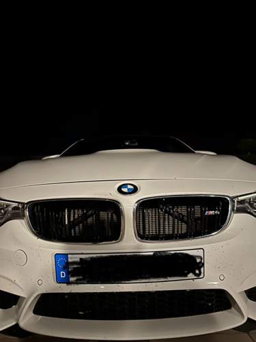

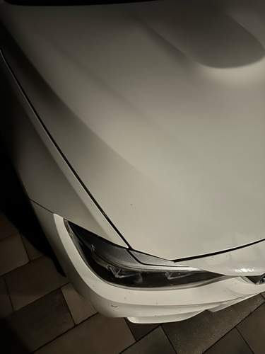

Hallo Zusammen,
Ich habe mir ein M4 zugelegt was einen Blechschaden hatte und nach etwas über einem Monat fallen mir die Spaltmaße an der Motorhaube echt extrem auf… Kann man dagegen nichts machen? Wollte mir mal hier Rat holen vielleicht kann man das ja zu einer Werkstatt bringen und die verbessern es zumindest.
Danke schonmal im Voraus!

Wenn ein Kunde kommt wegen spaltmaße wie jetzt bei dir wegen Motorhaube, dann stelle ich eigentlich als erstes die Motorhaube so das es passt. Leider gibt es jetzt kein Bild von der Spalte die dich stört. So könnte man jedenfalls sagen ob es die Stoßstange ist oder der kotflügel.
Im schlimmsten Falle können es die Scharnieren sein von der Haube. Aber ich sage dir mal was es ist einfach, aber leider manchmal Zeit intensiv. Sich dir jemanden der das kann so wie ich. Da eine Werkstatt unnötig Geld kostet. Manche Kunden warten bei uns schon so 1-3 Stunden. Da man mehr Fehler findet. Am meisten sind es die M4 aus USA.
Das wäre auch meine Frage: Hast du dir einen M4 US-Reimport gekauft? Dahinter verbergen sich oft üble Totalschäden, die in den USA nicht mehr repariert werden dürfen. Die kommen dann nach Osteuropa (oft Litauen), wo sie zwar optisch wieder einigermaßen hingebogen werden, aber eben nur einigermaßen. Denn, einmal stark deformierte Stahlteile erreichen auch nach bestem Richten die wieder die ursprüngliche Festigkeit. Das liegt an der bei der Deformierung stark geschwächten Gitterstruktur im Stahl. Obendrein bekommt man an solchen Stellen später oft Probleme mit Korrosion. Und es gibt oft eben nur notdürftig reparierte Stellen, die technisch so nicht wirklich OK sind.
Es gibt ganz viele Berichte hier dazu. Immer gut, mal zu schauen, wo der Wagen herkommt, und idealerweise bei Carfax mit der VIN den Bericht zur Stilllegung in den USA mit Fotos finden: https://www.carfax.eu/de
Aber, ich hoffe mal, du hast eine deutsche Ausführung? Dann kann dir vielleicht deine Werkstatt sagen, was in der Historie steht - soweit der Schaden bei BMW repariert wurde.

Hey, lade gleich mal ein Paar Bilder hoch, danke für die hilfreiche Antwort! Das Auto ist eine deutsche Ausführung… Mal sehen ob es an den Bildern zu erkennen ist.

Welchen Spalt meinst du ? Vorne?
Ja genau bei Motorhaube/Front vorne und Links
Das ist das Teil , wo auch der Kühlergrill drinsitzt. Sind glaub 5 oder 6 Schrauben , die kann man lösen und den Bereich neu ausrichten . Musst mal bei YouTube suchen oder googeln , so wie ich das auf den Videos gesehen habe eigentlich kein grosser Aufwand .
@Gewe66 schrieb am 19. Juli 2024 um 00:19:21 Uhr:
Alles klar, Danke! Schaue mal morgen was sich da machen lässt. Haste vielleicht ein Video was hilfreich ist? Wenn nicht suche ich eins, also kein Stress
Ich habe damals nach Videos gesucht , um einen Scheinwerfer zu tauschen . Dazu muss die Frontpartie ab und auch das besagte Teil weggeklappt werden . Da war's sehr gut beschrieben beim Zusammenbau , wie das ausgerichtet wird . Die Schrauben findest aber selbst , die sind teilweise sichtbar und teilweise unter dieser Gummilippe vorne verborgen , einfach abziehen , Schrauben lösen u d ausrichten . Muss mal meinen Nachbar fragen , der hat das letzten Sommer auch gemacht , aus den gleichen Gründen wie du . War glaub in 20 Minuten alles gegessen .
Manche lösen das Teil auch und klappen es weg beim Nierentausch , um besser an die Klipse zu kommen .......Wirst schon was finden beim googeln ....
@Gewe66 schrieb am 19. Juli 2024 um 00:26:45 Uhr:
Wenn das so schnell gehen würde wäre das natürlich top. Wäre klasse wenn du ihn mal fragen könntest
