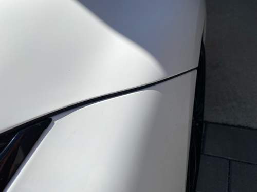

Steht die Motorhaube serienmäßig 4mm ab? Ist das eine Aerodynamikmassnahme?
36 Antworten
Nein, das ist eher eine ungünstige Verteilung von Bauteiltoleranzen in Verbindung mit einer (zu) hoch eingestellten Haube.

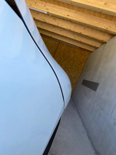

Zu hoch ist das eine aber sie steht eben auch auf beiden Seiten über dem Kotflügel seitlich heraus?
Geht gar nicht, ab zur Werkstatt, sollen sich anschauen und nachbessern.
Das ist das Toleranzthema. Teile kommen nie wirklich raus wie in den CAD-Daten bzw. werden zum Produktionsstart mühsam aufeinander abgestimmt. Und dann gibt es im Produktionsprozess auch eine gewisse Streuung (Materialen ändern sich, Temperatur beim Herstellvorgang usw...da gibt es tausend Möglichkeiten).
Wenn Du halt eine Haube vom oberen Ende der Breitenverteilung auf ein Auto vom unteren Ende der Breitenverteilung montierst, dann kommt das so raus. Sollte bei so einem teuren Auto natürlich nicht passieren...

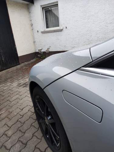

Bei meinem ja, zumindest in der Höhe. Ohne es zu wissen, halte ich das für gewollt, um thermisch durch Luftströme zu entlasten. Jedenfalls verändert sich nichts, wackelt und löst sich auch nichts, weder auf Autobahn noch unebenen Straßen.
Dome in der Haube wären schöner, so wie bei anderen Modellen und dort haben diese den Zweck der thermischen Entladtung.
Zu EQE habe ich aber nichts gefunden, vermute es nur.
Leider ja. Das ist eine technische Fuge, die bei Durchschlagen der Haube eine Beschädigung verhindern soll. Dass die Haube nicht für den Kunden zu öffnen ist, und somit diese Maßnahme eigentlich überflüssig ist, hilft da nicht weiter.
Und zum Werkstattbesuch: auch wenn es nervt, lass es bleiben. Egal, was gemacht wird, es wird nicht besser.
Nein, da vorne ist nichts, was problematisch warm werden kann. Außer dem Motor beim Allrad und der ist flüssigkeitsgekühlt.
Solche Bilder sagen gar nichts aus. Da muss man das ganze Fahrzeug sehen, zumindest aber größere Flächen. Wenn es dem TE nicht passt, warum hast die Karre überhaupt übernommen. Der Mangel existierte ab Werk, wenn er da war.
Nein, bei Abholung war es noch nicht so extrem

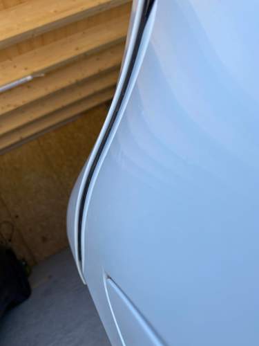

...das ist so gewollt, erklärte mir wenigstens Herr Frieß, Leiter des Werkes in Bremen, und nicht nur da, sondern auch an den Fugen der Motorhaube zu beiden Kotflügeln, ungefähr auf der Höhe der Einfüllklappe für das Scheiben-Waschwasser.

Die etwas vorstehenden Karosserieteile begründeten die "Bremer" damit, dass das alles zur Erzielung der optimalen Stömungswerte notwendig sei, die der EQE ja nun mal erreicht.
Und da dieses Thema nicht von mir, sondern von den "Bremer'n" selbst angesprochen wurde, glaube ich auch nicht, dass es nur ein vorsorgliches Abwehren von vielleicht weiteren Mängelankündigungen gewesen ist.
Wußte gar nicht, daß die Aerodynamik im Werk Bremen entwickelt wird. Ich halte das für Seemannsgarn.

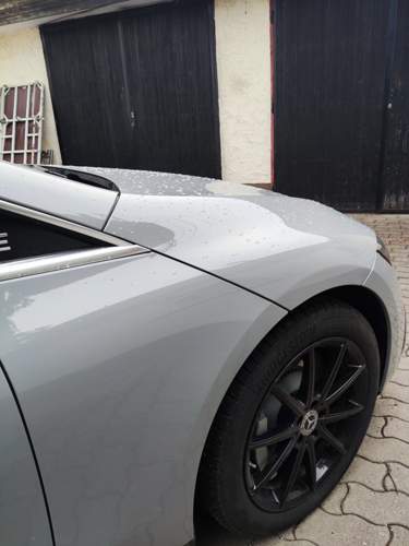

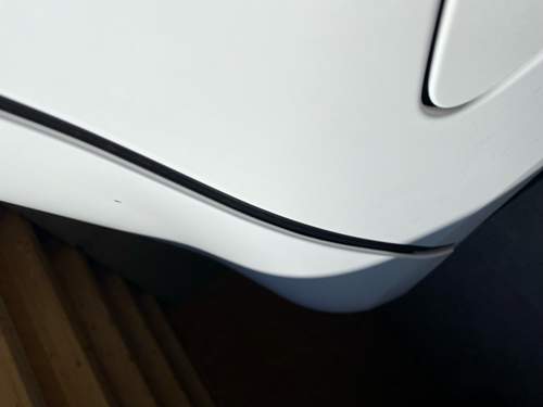

Danke für die Info, das wäre auch meine einzig plausible Erklärung gewesen allerdings entschuldigt dass nicht dass die Haube links ein paar Millimeter weiter absteht. Einen Riss im Dachhimmel habe ich auch. Links vom Schiebedachschalter. Sieht aus als hätte jemand mit einem Schraubenzieher reingestochen.
