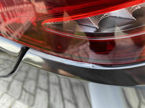

Is mir aufgefallen , war nicht als ich ihn vor 3 Monaten gekauft habe , anscheinend is da die Befestigung etwas locker oder so 🙁
C839f405-0b65-4605-b016-23646d3a95f5
3e706e3d-266b-42d0-a2a9-cba31b5771b1
@wallace88 schrieb am 28. Juni 2021 um 21:37:13 Uhr:
Bei dir platzt ja schon das Chrom ab . Das ist definitiv ein Mangel . Wahrscheinlich zu 99% zurückzuführen weil der Spalt nicht stimmt . Und die Rückleuchten am Chrom schleifen wenn du auf Unebenheiten fährst . Würde ich reklamieren.
Hat das ein Sinn bei Mercedes anschauen zu lassen ?! Oder stehen die Chancen auf Garantie oder sonstiges da schlecht ?
Oder lieber selbst schauen und evtl mit lackstift drüber
Danke
