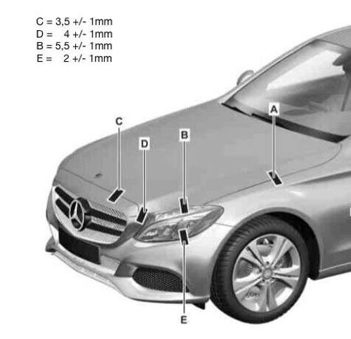

Siehe anbei...
Normalerweise wird das im Werk korrekt mit einer Lehre eingestellt.
Auf einen Unfall deutet so etwas jedenfalls nicht. Es reicht wenn man mal das Frontmodul demontiert hat (komplette Einheit aus Scheinwerfer, Stoßfängerhülle, Querträger, Kühlerpaket et.)
Sternengruß.
Br205-spaltmasse-vorderwagen
Danke dir vielmals. War gerade in der Niederlassung. Erstaunlicherweise habe ich keine 2 Autos gesehen, die identisch eingestellt waren.
Sehe gerade +- 1mm. Vielleicht war meiner -0+2mm. ;-)

Br205-einstellung-stossfaenger
Glaube ich dir. Es waren 6 205 er. Hatte auch ein Spaltmesser dabei. Der Security Mensch muss mich für verrückt halten :-)
Tatsächlich waren 4 von den 6 innerhalb der Toleranz. Aber auch rechts und links unterschiedlich.
Ich danke dir auf jeden Fall. Werde jetzt versuchen die Werte auf Nominal einzustellen.

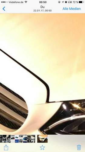

Und hier das Resultat.
Vorher war der Abschluss Scheinwerfer-Kühlergrill mal sowas von nicht bündig.
Der Abstand Grill-Haube war ca. 6mm.
Man kann sehr gut erkennen, wie weit der Grill reingedrückt werden musste anhand der original Abdrücke der Schraubenkragen.
Wiedereinnahm besten Dank an den @Der_Landgraf
P.S.: Hätte ich alle anderen Werte, würde ich mich an das Heck wagen ;-)

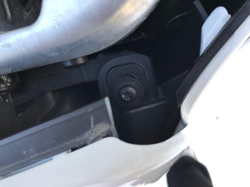

Siehe Foto.
Da brauchst du keine Masspläne. Das muss sich von selber ergeben weil der Stossfänger in die Führungsschienen einrasten muss.
Wegen des Übergangs kannst du mal versuchen den Stossfänger komplett zu lösen und dann das ganze etwas nach rechts zu drücken.
Dabei sollte dir einer helfen , der die vorsichtig Schrauben anzieht , während du drückst. Aber nicht zu fest anziehen, die dre´hen sonst schnell durch oder die Halter brechen.
Danke für den Tipp. Es ergeben sich 2 Fragen:
1. wo ist diese Schraube?
2. steht dann die Rückleuchte komplett "über"?
Im Moment ist sie ja bündig mit der Stoßstange aber nicht mit der Karosserie.
die Rückleuchte steht eigentlich immer etwas über damit sie nicht an der Karosse scheuert und den Lack abschleift.
Wenn die eine Limo hast musst du die Ladekantenverkleidung lösen. Wenn du dann von innen reinschaust sind da zwei Löcher wo sich die Schrauben verbergen.
