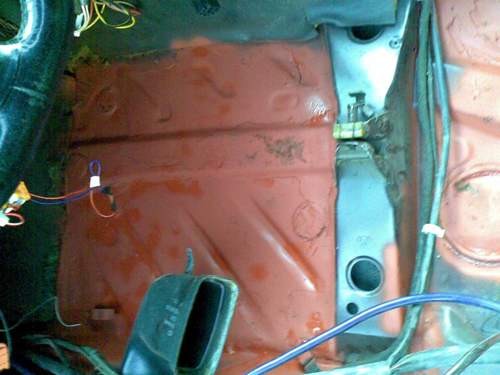

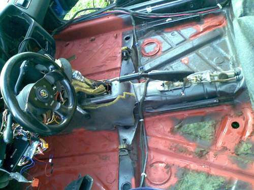

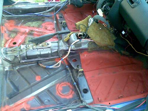

so, und zum schluss noch schnell der rostige innenraum (fußräume)..
hinterm fahrersitz hatte ich mit intelligenterweise beim entferneb des alten u-schutzes einen dieser karosseriestopfen entfernt🙂
diesen habe ich dann mit sikaflex wieder eingeklebt..
dann mit das blankgeschliffene mit rostschutzgrund versiegelt (rot) und anschließend 2,5 kg unterbodenschutz-bitumen dick gestrichen..
19092009-018
19092009-019
19092009-020
Wozu hast die schwarze Pampe INS Auto geschmiert?

im grunde hats devil auf den punkt gebracht:
die ollen matten find ich ranzig und schwer zu trocknen, falls es mal wieder feucht wird.
daher hatte ich die wahl zwischen bitumen-platten zum kleben oder eben diesem zeug (hab ich halt in dem lackshop, in welchem ich mein ganzes zeug bestellt hatte, entdeckt..).
es ist auch deutlich günstiger.
ich sehe soweit keine nachteile..

Hallo
Ich denke das Zeug hassen so viele weil einige das nehmen um Rost zu"verstecken" gerade am Unterboden.
Wenn aber richtig entrostet und grundiert wurde spricht eig. nichts dagegen.
Muß jeder selber wissen.
Gruß Matze
Original geschrieben von Feinstaubbomber
Hallo
Gruß Matze
BINGO! Genauso! Und so wie er es gemacht hat ist es definitiv ohne Restrost. Also stand der Pampe auch nix im Weg
